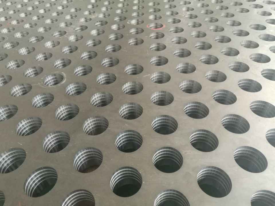

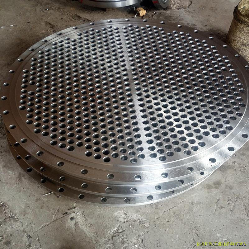

timg.jpg 管板就是在钢板上钻出和管子外径一样的孔,将管子穿入焊住固定,起这样作用的一种配件。
换热器按照结构形式可分为:固定管板式换热器、浮头式换热器;U形管换热器;填料函式换热器。
  固定管板式换热器由两端管板和壳体构成。由于其结构简单,运用比较广泛。
  固定管板式换热器是一种实现物料之间热量传递的节能设备,是在石油、化工、石油化工、冶金、电力、轻工、食品等行业普遍应用的一种工艺设备。在炼油、化工装置中换热器占总设备数量的40%左右,占总投资的30%-45%。近年来随着节能技术的发展,应用领域不断扩大,利用换热器进行高温和低温热能回收带来了显著的经济效益。
列管式换热器在制作时,管板与列管的焊接一般采用手工电弧焊,焊缝形状存在不同程度的缺陷,如凹陷、气孔、夹渣等,焊缝应力的分布也不均匀。使用时管板部分一般与工业冷却水接触,而工业冷却水中的杂质、盐类、气体、微生物都会构成对管板和焊缝的腐蚀。这就是我们常说的电化学腐蚀。研究表明,工业水无论是淡水还是海水,都会有各种离子和溶解的氧气,其中氯离子和氧的浓度变化,对金属的腐蚀形状起重要作用。另外,金属结构的复杂程度也会影响腐蚀形态。因此,管板与列管焊缝的腐蚀以孔蚀和缝隙腐蚀为主。从外观看,管板表面会有许多腐蚀产物和积沉物,分布着大小不等的凹坑。以海水为介质时,还会产生电偶腐蚀。化学腐蚀就是介质的腐蚀,换热器管板接触各种各样的化学介质,就会受到化学介质的腐蚀。另外,换热器管板还会与换热管之间产生一定的双金属腐蚀。一些管板还长期处于腐蚀介质的冲蚀中。尤其是固定管板换热器, 还有温差应力, 管板与换热管联接处极易泄漏,导致换热器失效。
在固定式管板的计算中按有温差的各种工况计算出壳体轴向应力、换热管的轴向应力、换热管与管板之间的拉脱力q中,有一个不能满足强度(或稳定)条件时,就需要设置膨胀节。在固定式管板强度校核计算中,当管板厚度确定之后,不设膨胀节时,有时管板强度不够,设膨胀节后,管板厚度可能就满足要求。
