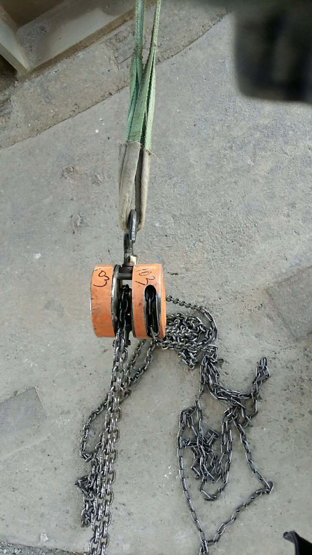

这是什么 求高手解答
这是什么 求高手解答

手拉葫芦、倒链~

手拉葫芦

拉链卡住了?

没 我想知道他的工作原理是什么  详情 回复 发表于 2018-4-8 22:51
倒链

手拉葫芦啊

手动葫芦

我们叫倒链。什么情况,卡住了?

不是 我想知道他的工作原理是什么

没 我想知道他的工作原理是什么

手拉葫芦、也叫倒链。
手拉葫芦通过拽动手动链条15、手链轮9转动,将摩擦片11棘轮14、制动器座10压成一体共同旋转,齿长轴5便转动片齿轮8、齿短轴7和花键孔齿轮6。这样,装置在花键孔齿轮6上的起重链轮4就带动起重链条1,从而平稳地提升重物。采用棘轮14摩擦片1式单向制动器,在载荷下能自行制动,棘爪在弹簧的作用下与棘轮14啮合,制动器安全工作。

手动葫芦。类似变速机柏。摩擦片连接传递动力。有棘轮防松。

手拉葫芦
