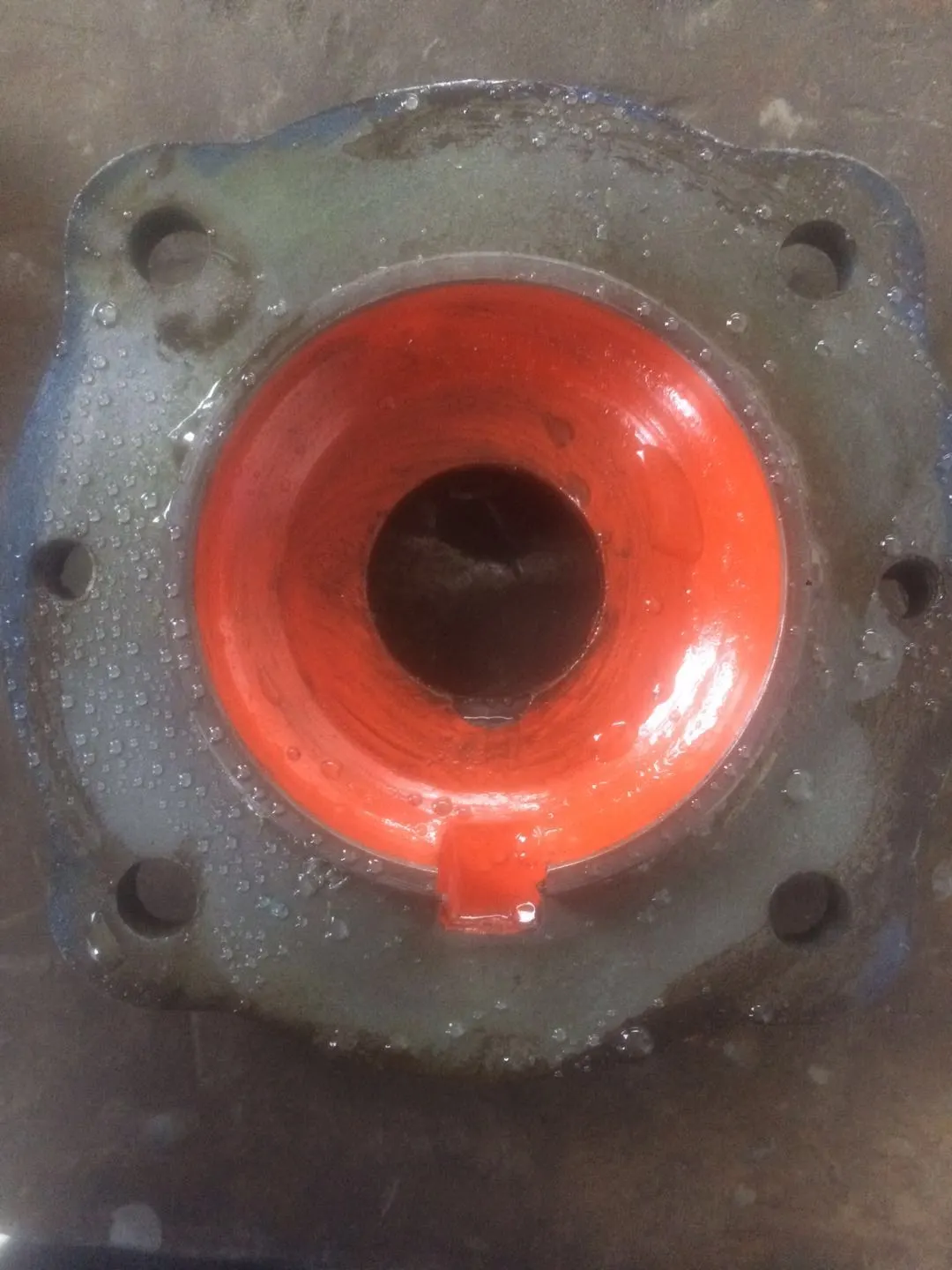

[求助] 离心泵电机侧迷宫密封漏油,这样开了一个回油孔,行吗?

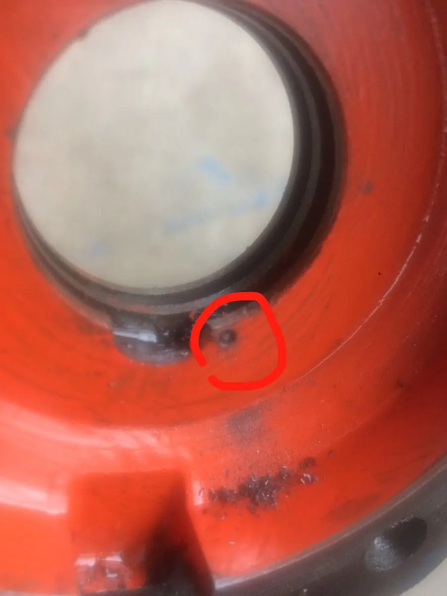

本人化工新手,再请教一下离心泵迷宫密封的具体原理
发表于 2018-4-5 17:02:01
钻穿了一二层
钻穿了一二层

迷宫密封必须要开回油孔或回油槽。
注意回油孔务必保证6点钟方向装配。

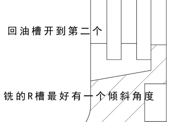

将回油槽开到第二层,最好将回油的半圆槽铣成有角度的
发表于 2018-4-5 21:15:34
CAD看的不是很明白,就是在第二层铣一个顶部有坡度的缺口吗?  详情 回复 发表于 2018-4-7 14:36

鹏展翅VIP会员 VIP会员 | 显示全部楼层       最后访问IP四川省
钻穿了一二层是不对的,建议用软材料把中间那道堵上。
发表于 2018-4-5 21:20:12
为什么开一二层的孔不行呢?  详情 回复 发表于 2018-4-7 13:56

xianyusword楼主 VIP会员 VIP会员 | 显示全部楼层       最后访问IP四川省
为什么开一二层的孔不行呢?
CAD看的不是很明白,就是在中间层铣一个底部有坡度的缺口吗?
发表于 2018-4-7 14:36:32
这个图跟你的实物是对应的,三个凸起两个槽,你原物上不是铣了个半圆的槽吗?这个槽把第二个凸起铣掉,最好这个槽靠近轴承侧稍低一些,有利于油流回轴承箱。跟滑梯那个模样的。  详情 回复 发表于 2018-4-7 20:21
442159460 + 5 积极参与
