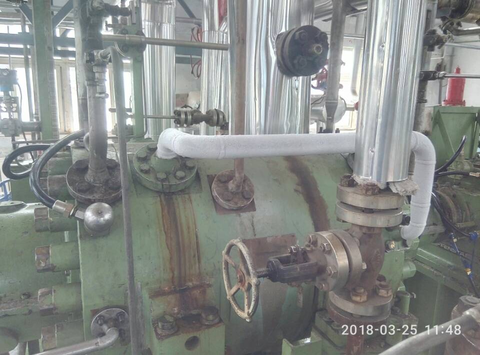

二氧化碳压缩机高压缸平衡管结霜,请大神帮忙分析下原因。
检修结束了,
基本上是按照检修项目进行的:

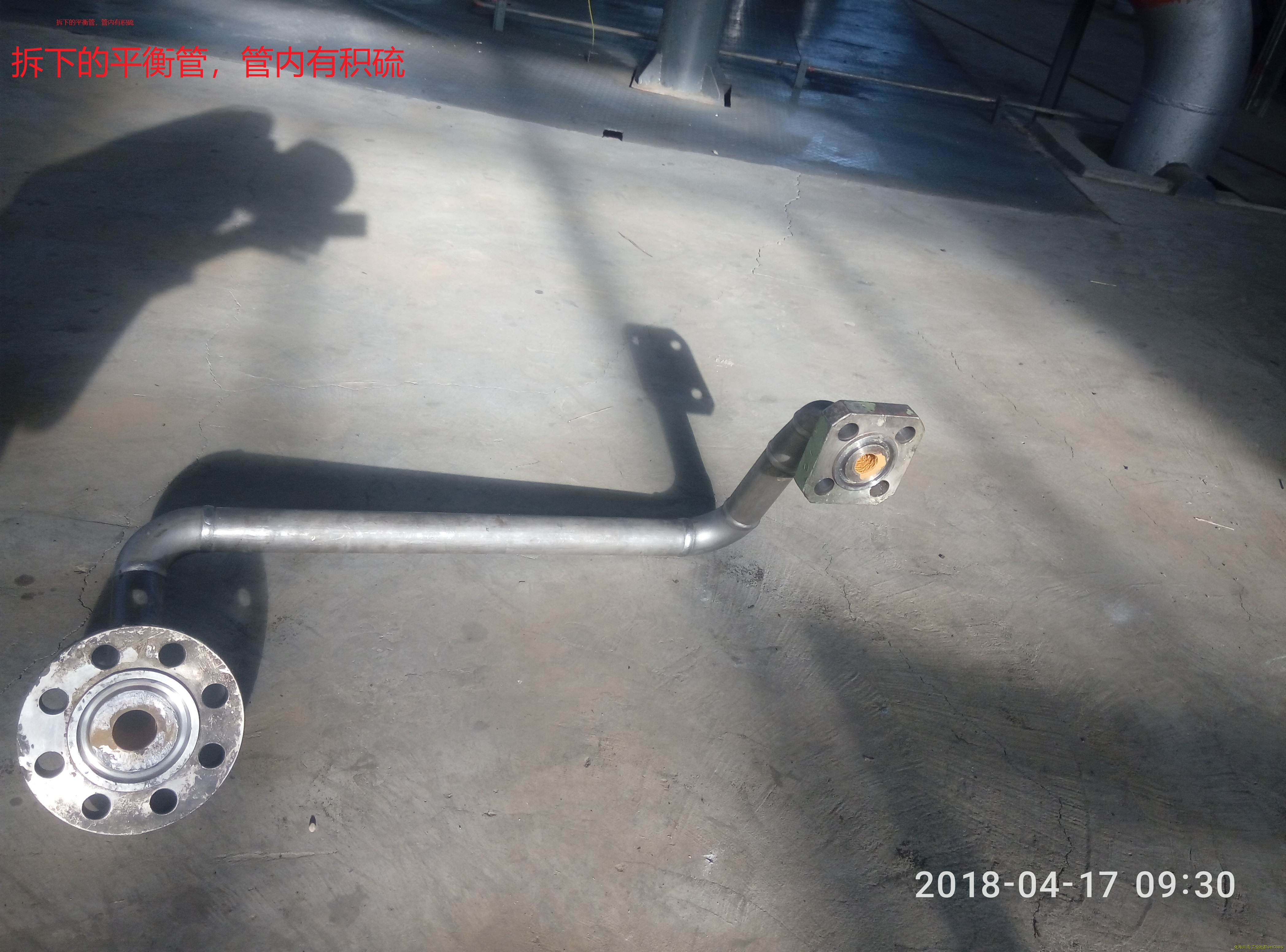

1、更换平衡盘梳齿密封
2、将平衡管气体导入到低压缸一级出口
3、检查推力瓦
首先是对推力瓦进行了检查,有明显的积碳现象,之后对积碳进行了清理,加装。
其次是将驱动端端盖打开,检查平衡盘梳齿密封,发现梳齿内积硫比较严重,气体通道堵塞严重,之后对其清理并更换。
最后是对平衡管进行改造,因检查平衡盘梳齿密封后,分析是因为气体通道被堵塞,大量泄漏气体不能及时泄放到进气侧,近而造成轴向力大。至于平衡管结霜分析原因是气体通道变小,气体节流降温所至。
以下是图片:
P80417-093108.jpg P80417-103201.jpg P80417-103229.jpg P80417-154838.jpg P80417-160242.jpg P80417-181322.jpg P80417-192536.jpg P80417-193051.jpg P80417-193101.jpg

那么大概率就是压缩机的平衡鼓间隙大了,(或者有其他短路泄漏通道)导致末段高压二氧化碳串入平衡鼓另侧(平衡管侧),膨胀吸热做功~~~~~~~~~

高压串到低压的量大了,气体膨胀导致温度低表面空气里面水分凝结,原因就要找平衡管为什么串的量大了

最终原因是气封梳齿受到腐蚀,气封间隙变大,漏量增加引起的  详情 回复 发表于 2018-4-20 18:39
