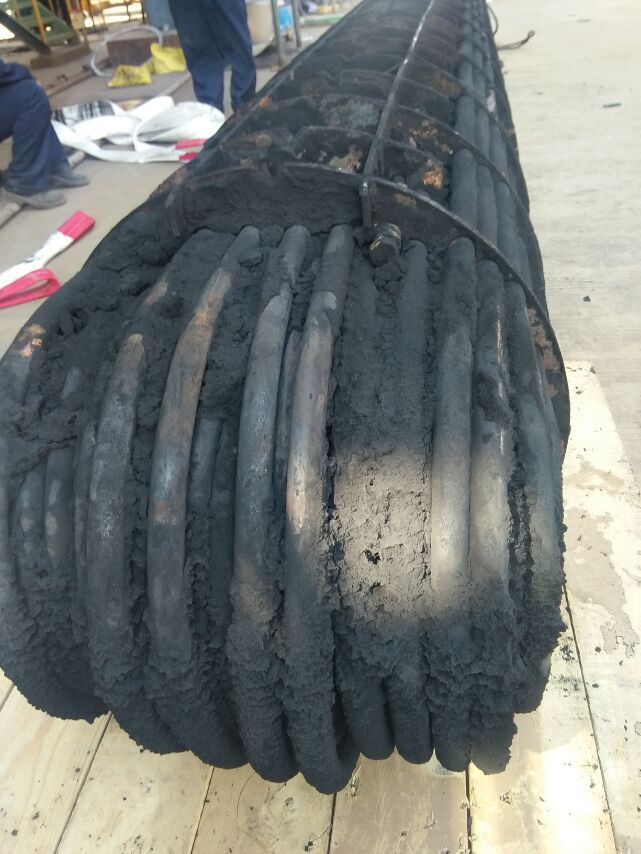

以前是结焦难以清理现在是粉末。

炼油人CNOOCVIP会员 VIP会员 | 显示全部楼层       最后访问IP广东省
换热介质是什么?
发表于 2018-4-5 02:18:36
绿莲花 + 2 积极参与
莫名_ODPN楼主 VIP会员 VIP会员 | 显示全部楼层       最后访问IP广东省
尾油和裂化产物
发表于 2018-4-5 05:25:56
绿莲花 + 2 积极参与
smlx1978VIP会员 VIP会员 | 显示全部楼层       最后访问IP山东省
以前是有机物结焦,现在是碳化或碳化物增多了吧。

tharusVIP会员 VIP会员 | 显示全部楼层       最后访问IP江西省
已绑手机   ★发布悬赏→ 发布(0)  承接(0/1)
以前搞柴加 吃焦柴也有的 应该是焦粉碳化物之类的
煤柴加氢

平原RBBSVIP会员 VIP会员 | 显示全部楼层       最后访问IP山东省
多为裂化产物中的不饱和烃聚合而成的碳化物,与原料性质及催化剂种类和换热温度相关性较大。
