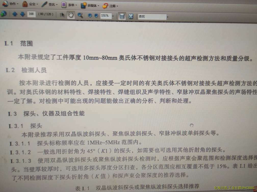

[讨论] 奥氏体不锈钢管道能不能进行超声波检测代替射线检测
15.1K |6
如题,最近碰到争议了,说奥氏体不锈钢管道不能用超声波检测,理由是NB/T47013.3_2015里面附录I里面规定:工件厚度为10~80mm才适用于超声检测。

30以下用RT,以上可以UT。如果你的管子厚,就可以用UT啊。

二楼讲的对啊,太厚的管子RT拍不透啊。一个片子要好几个小时呢。只能UT。还有一种叫PAUT。。。
