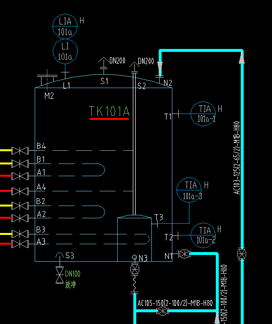

沥青储罐流程中,大罐内的小罐的作用是什么?

沥青有个扫线罐是什么

是不是循环加热用的?

是不是可以储存两种沥青呢?

沥青熔点高,里面加个小罐局部加热取出更方便些。请批评指正

一般大罐容积较大,沥青出储罐时温度为160左右,大罐内整体沥青加热困难,有小罐的话可大罐先整体升温,再在小罐内迅速加热至出罐温度,这样可出多少加热多少,有利于节能。
