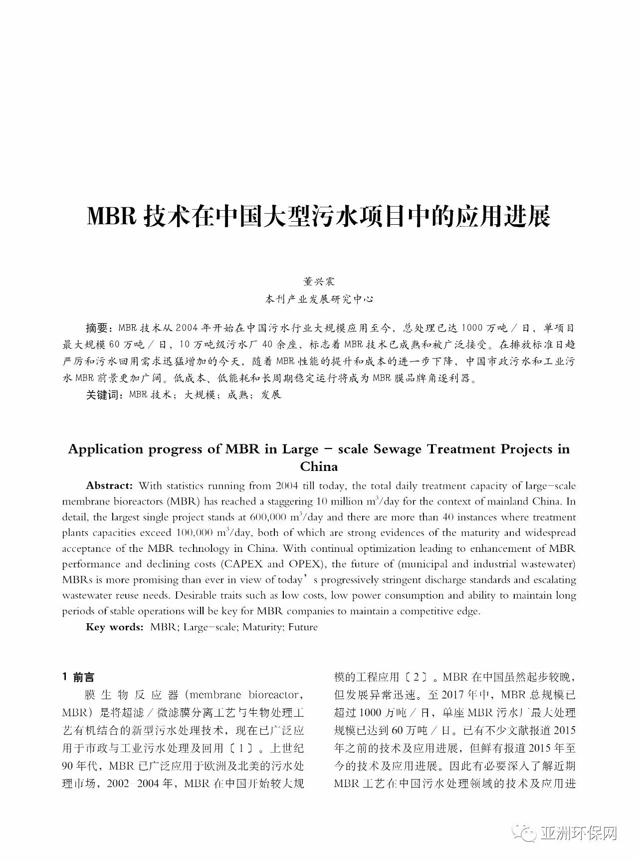

摘要:MBR技术从2004年开始在中国污水行业大规模应用至今,总处理已达1000万吨/日,单项目最大规模60万吨/日,10万吨级污水厂40余座,标志着MBR技术已成熟和被广泛接受。在排放标准日趋严厉和污水回用需求迅猛增加的今天,随着MBR性能的提升和成本的进一步下降,中国市政污水和工业污水MBR前景更加广阔。低成本、低能耗和长周期稳定运行将成为MBR膜品牌角逐利器。
关键词:MBR技术;大规模;成熟;发展
