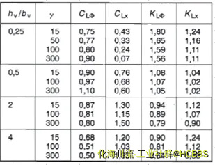

[讨论] 历经两天时间搞定了AD2000标准的方法耳式支座计算
4.2K |14
FMSDVIP会员 VIP会员 | 显示全部楼层 |阅读模式       最后访问IP上海市
表格是几年前做的,当时没有解决插值法计算系数,只能根据表格里面已有的数据来选取,局限性比较大。
昨天把表格重新整理了一下,这样可以根据插值法自动计算系数,非常方便。希望交流的朋友,可以各抒己见

计算程序呢?
发表于 2018-3-27 15:22:41
FMSD楼主 VIP会员 VIP会员 | 显示全部楼层       最后访问IP上海市
就是excel啊

Sam4691VIP会员 VIP会员 | 显示全部楼层       最后访问IP江苏省
我一般是用trend,index和match这三个函数组合起来实现自动插值计算的。
发表于 2018-3-28 16:24:28
trend函数还没用过,我一般用的是index,match  详情 回复 发表于 2018-3-29 08:31
可以
发表于 2018-3-28 16:54:42
海川工程师(荣誉)  |  头衔:  【略幽默,较阳光】
发表于 2018-3-29 08:31:17
给你一个实例共参考:=TREND(INDEX(I8:O27,MATCH(K13,I8:I27,1),3):INDEX(I8:O27,MATCH(K13,I8:I27,1)+1,3),INDEX(I8:O27,MATCH(K13,I8:I27,1),1):INDEX(I8:O27,MATCH(K13,I8:I27,1)+1,1),K13)  详情 回复 发表于 2018-3-29 11:21

邱鹏辉VIP会员 VIP会员 | 显示全部楼层       最后访问IP福建省
一、我用HG/t 20582及压力容器设计手册【有中英文版都一样】计算了2007标准耳式支座,
φ4mx16mm,0.6MPa,把A8/B8和C8的支座数据分别按带垫板和不带垫板计算C1、C2。
带入【ML】=59.7KN*m和67.33KN*m结果应力都500-600Mpa。【常见材料都超限】
二、而带入2007标准耳式支座 例题A.2
φ2.8mx12mm,0.6MPa , A7支座 Q=150.8KN ML=25.64KN*m>【ML】=24.24KN*m.
带入【ML】和ML,计算结果应力都接近250Mpa。
也就是我按公式计算标准例题处于临界值且准确;
而随便在【ML】表中选的计算出来却超限。
楼主,你用你的表格计算看是否符合?
