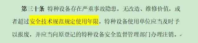

求助:特种设备安全监察条例中的第三十条中“安全技术规范规定的使用年限”是否设备图纸上的设计使用寿命是一回事?

不是一回事。“安全技术规范规定的使用年限”。图纸上的设计使用寿命是
发表于 2018-3-27 10:29:14
蓝天 + 5 积极参与
“安全技术规范规定的使用年限”是特检院检验结论中使用年限。
图纸上的设计使用寿命是正常使用预计的寿命。
发表于 2018-3-27 10:32:12
SDHZZXM + 4 积极参与
cj553VIP会员 VIP会员 | 显示全部楼层       最后访问IP新疆维吾尔自治区
楼上正解。图纸上的设计使用寿命是正常使用预计的寿命;“安全技术规范规定的使用年限”是特检院在设备安装使用后各阶段年检合格期限的总和。三年后的首检,根据首检情况确定下一次检定的年限(3-6年),根据第二次到期检定的年限再确定第三次检定的年限。。。。。。以次类推。。。。。。。。。但生产实际中由于使用、维护、腐蚀。锈蚀。。等等各种因素的影响。。。安全技术规范规定的使用年限通常都达不到设计使用预计的寿命。
