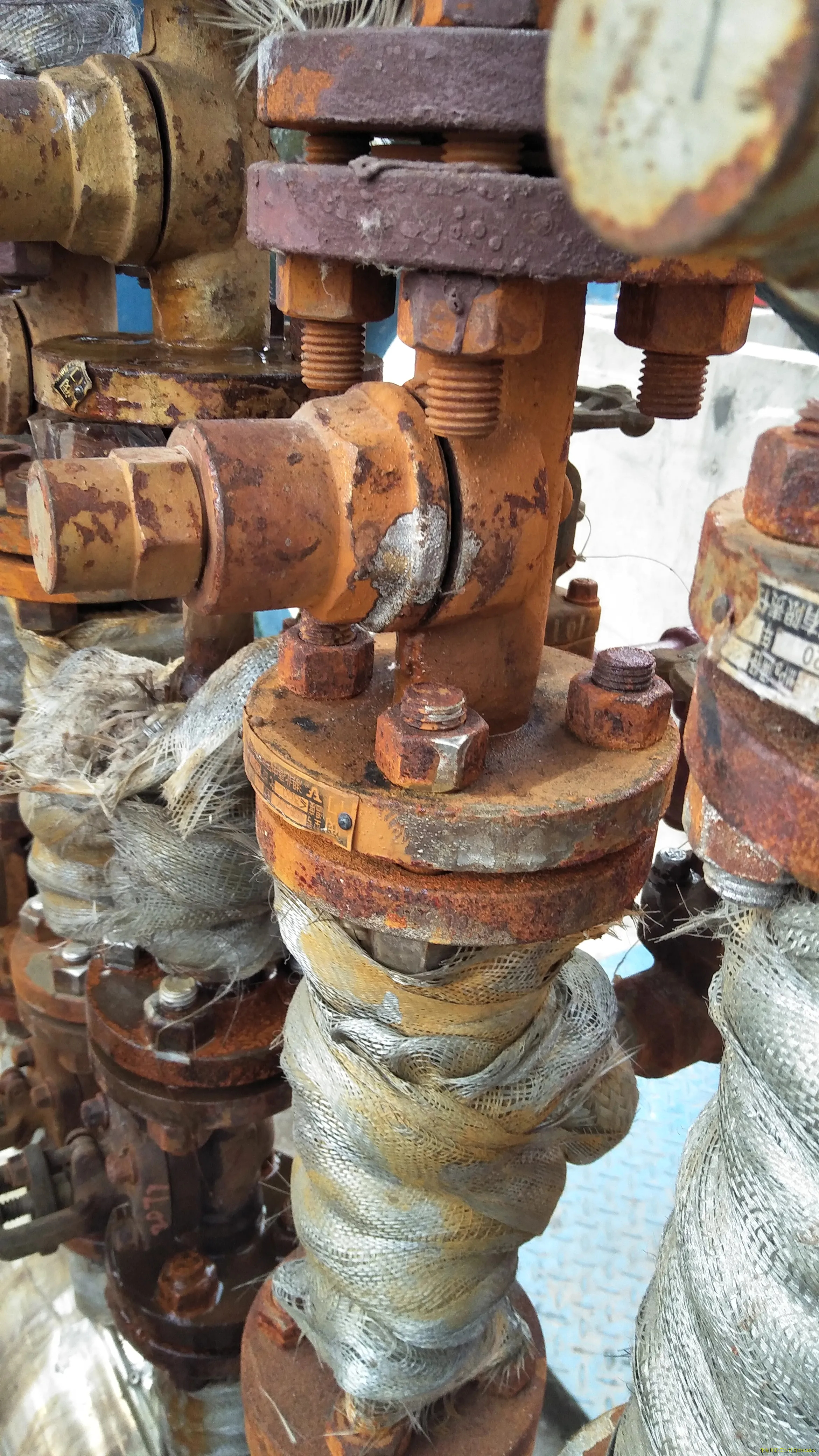

装置疏水阀用了几个月,就出现这样的问题压盖泄露
大家知道什么原因引起的。如图

幼稚园同学 + 1 这个应该是水中有酸

这是甘肃红峰的疏水阀吧?压盖泄漏,垫子出问题了

查一下你的疏水阀的适用温度,然后有针对性的选择适合的垫片,橡胶石棉垫片就可以,看你用的好像是橡胶垫片。

1阀芯、阀座磨损或密封面划伤,要重新研磨密封面或更换新的阀芯、
阀座。
2阀座或阀座体与阀盖(阀体)接合部位的螺栓松动,致使密封垫片处
泄漏,更换垫片、紧固螺栓。
3中法兰垫片损坏致使阀体和阀盖接合部位泄漏,更换中法兰垫片,对
称、交错、多次、均匀地拧紧中法兰螺栓,防止圆周受力不均发生泄漏。
4疏水阀阀体或阀盖渗漏是壳体铸造砂眼,应补焊或更换掉有缺陷的壳
体。

双金属的,阀体阀盖处泄露,这是什么厂子,方便的话我们可以检测一下

下面的垫子不行了,看看垫子是否耐那么高温度。

你这看起来是设备的疏水啊,设备疏水尽量别用双金属的疏水阀,双金属疏水阀正常工作时前面就会有部分积水。。。设备疏水尽量不用热静力的疏水阀;热动力的分设备,有的可以用有的不能用。

双金属的疏水阀本身容易坏,因该是高温超压引起的

楼主是问:为什么会出现压盖泄漏~~~~~~双金属的疏水阀,容易在阀口附近两相流造成振动~~~~螺纹紧固的压盖是有松脱泄漏的风险~
