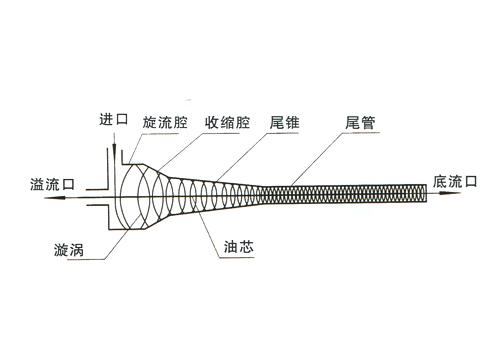

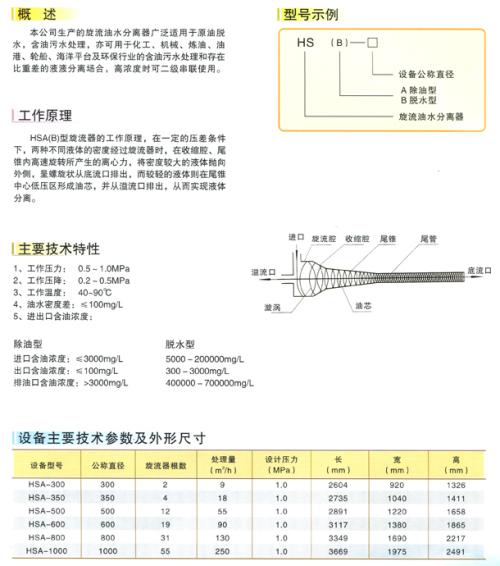

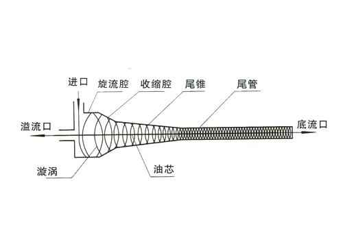

油水分离设备,上海某大学专利。几年前我设计过。不知道现在专业性还有没有那么强了
