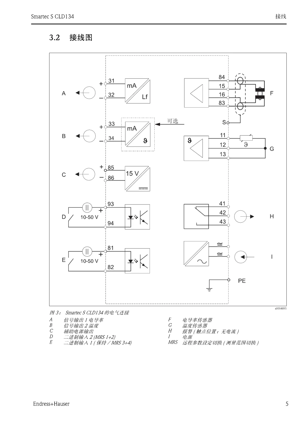

[求助] 哪位兄弟知道E+H仪表里面二进制输入MRS是什么意思

不太明白这个MRS1

D E这两项接线有什么不同

你这不是从说明书里截出来的一部分么?我是没有用过这个MRS功能,但看说明书,介绍的挺详细嘛  详情 回复 发表于 2018-3-21 20:20

简版的没有介绍,

英语水平怎么样?看它们的官网是只有英文的操作手册,可以看下https://portal.endress.com/wa001/sap(bD1lbiZjPTIwMA==)/bc/bsp/euh/dla/extern/detail.htm?no_heading=x&xmaster=x&xdesign=x&language=zh&key=DLA00  详情 回复 发表于 2018-3-22 08:49

英语水平怎么样?看它们的官网是只有英文的操作手册,可以看下https://www.cn.endress.com/zh/Fi ... smatec%20s%20CLD134
发表于 2018-3-22 08:49:33
Smartec S CLD134 can be ordered with remote parameter set switching (measuring range switching, MRS)
enabling you
– to cover a wide measuring range
– to adjust temperature compensation when changing the product
– to switch between concentration curves.
然后通过软件组态触点闭合后进行的操作
Remote parameter set switching (software option):
• Remote switching of max. 4 parameter sets
(measuring ranges)
• Temperature coefficients can be determined
• Temperature compensation selectable (e.g. 4 free
coefficient tables)
• Concentration measurement selectable (4 defined
curves, 4 free tables
按个人理解,就是方便。远程就可以通过触点调整参数。比如温度补偿系数,有4个表格,可能闭合一次换一个表格。
