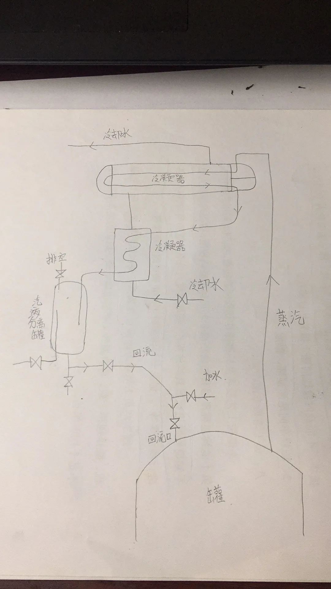

蒸汽加热提取罐,蒸汽稍微开大一点就不能正常回流从回流管道反蒸汽。从气液分离罐排空口喷出。现在怀疑会流量小造成回流口的液体被罐内产生的蒸汽汽化造成不能回流,想在回流口里加一个U型弯头不知道能不能解决问题。还有整个回流系统如果所有排空阀门全部关闭,组成一个封闭系统,会造成罐内压力升高,到0.07MPa也不能正常回流就不敢再试了。如果一个封闭的系统能不能正常的回流?那位老师给分析下是什么原因?制约因素有那些?需要怎么解决?

从流程看原理,主要是处理大罐内气体介质的提纯,你的洗液罐的作用就是将含在液相中的易挥发组分(需要被清除的组分)通过洗液罐的上升气的混合式接触,将易挥发组分变为气体排入大气。还有一种可能就是用被冷凝的液体通过洗液罐回收进气中的有益组分。不管是哪一种结果,首先控制的就是被处理的有效介质,要么是液体、要么是气体。只要将其中一项作为定值,然后根据需要,逐渐的加大另一侧介质的进入量,精细的操作要设置在线分析仪,宏观的就是调到近似小于于排空口带液为最大工作负荷。你没有标注具体的进料是什么元素。只是猜想,供参考。最后提示,一定要以设备使用说明书,或者操作规程上的设计参数控制为好。洗液罐是否有液位计?应该还有好多的信息没有反映在图中。

首先谢谢您的回复,设备就是普通提取罐,水提,因为是闭盖运行需要将罐内产生的水蒸气冷凝然后回流到罐内。说明书没有那么详细的参数,而且设备是否按照工艺要求布置的管线都不得而知。

回流口里加一个U型弯头

冷却器冷却能力不够或蒸汽流速过快导致蒸汽到气液分离罐时还有大量蒸汽
