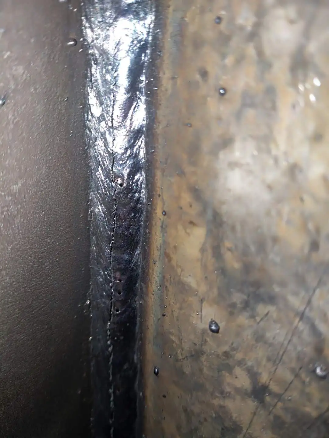

焊接201不锈钢产生裂纹,用的是二氧化碳保护焊 焊丝是碳钢药芯焊丝(SH Y71T-1) 有办法补救吗?不锈钢会产生晶间腐蚀吗?

据我所知,焊接不锈钢最好不要用普碳钢的焊条

买来了没看材质

我本人认为焊接的焊条最好和焊接主体性质一致或者相近,这样能够确保焊接后产生的应力小,那样不容易开裂,现在作为压力容器只能把焊缝部分清理干净,选用其它材质焊条再看看,

把焊缝全部刨掉,打麿好坡口,重新焊接

补救方法是刨去原来的焊缝,打麿好坡口,用新的焊丝重新施焊。

补救方法是刨去原来的焊缝,打磨好坡口,用焊接主体性质一致或者相近的焊丝重新施焊。

201本来就是一种近乎混蛋的钢种(特指在中国),再用碳钢焊丝焊接,这个筒节基本可以判废了。最好别用,容易出事。

老哥你不锈钢用碳钢的焊材来焊肯定不行啊,而且本身不锈钢就不推荐用二保焊,而且不能用碳弧气刨!

不锈钢材料为何要用碳钢焊丝呢,与一般规定不一致,不锈钢和碳钢有较大的电位差,肯定会发生腐蚀呀。

焊接完飞溅都不清除,焊接管理存在问题。

201材质的不锈钢如果焊接的话,印象中这个好像很容易出现热裂纹。你也许需要考虑一下热处理.........以前我们焊219的管子就是201的,薄板没事,厚板出现裂纹了(焊道中心开裂)。你可以试试预热....

做的是矩形框架 承重的

你们用的什么焊材?我们用氩弧焊的部分没事
