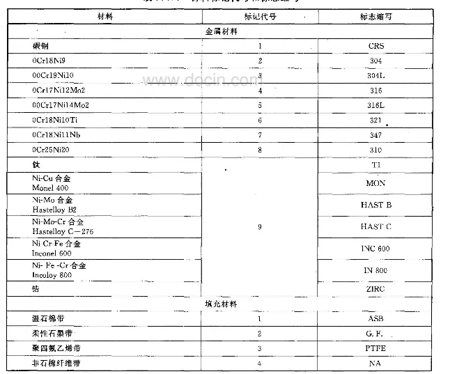

截图中的垫片选型,D2231类似这种,D表示什么?2231分别表示什么?请海友们帮忙解惑

看一下JB/T 90-2015 《管路法兰用缠绕式垫片》
发表于 2018-3-15 10:10:25
D型   (带内环和对中环型,适用于突面密封面)              2231(第一个数字是代表中环材料--304   第二数字代表金属带材料---304   第三个数字代表填充材料--聚四氟乙烯    第四个数字代表内环材料---碳钢)

D带内外环金属缠绕垫。2外环材料(0Cr18Ni9)2金属带材料(0Cr18Ni9)3金属带填充材料(聚四氟乙烯)1内环材料(0Cr13).file:///C:/Users/ADMINI~1/AppData/Local/Temp/msohtmlclip1/01/clip_image001.jpg

谢谢,您发的图片是SH/T3407中截图的吗
