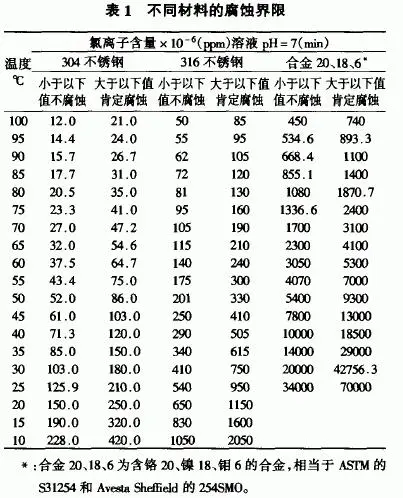

今天检索了一下论坛里关于“循环水 氯离子 腐蚀 选材”关键字的帖子。大概浏览了一下,有些感想,供大家参考。
1、有氯离子并不表示选择不锈钢就不合适。这里要明白,氯离子的腐蚀机理,可查的文献资料里,大部分是说氯离子对奥氏体不锈钢会产生晶间腐蚀。而不锈钢通常有三种:奥氏体、马氏体、铁素体、还有就是双相钢。
2、GB50050对氯离子的选材有专门解释,这里摘抄其中的话:“氯离子对不锈钢的腐蚀有影响,但不是唯一因素。”这里应该重点理解,氯离子的腐蚀和温度有重大关联,也就是说如果浓度不高,700ppm以内,70℃以下,我认为不锈钢和CS都是OK的。甚至SS会更好些,CS会更经济些。
3、腐蚀的原因,腐蚀的机理,错综复杂,涉及多个方面,材料缺陷、腐蚀介质、温度、压力等等都在影响腐蚀速度。所以对于具体情况,应该具体分析。
4、当然,对于非循环水系统,高温、高浓度的CL-腐蚀,应当另当别论。氯离子对奥氏体敏感。所以很多情况直接用CS也是可以的。
5、据我了解的现场经验表明,700PPM以内的氯离子,在70℃内,304、316、304L、316L都可以。当然,带L的应该会好些。如果没把握可以用马氏体Cr钢也是可行。
6、希望对同行有所启发。但应该具体问题具体分析,也工程经验支撑,有标准规范支撑,对于设计就是可行的。
