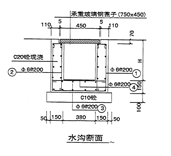

公司准备安装一条管道,采用地沟敷设,现在准备挖地沟,管道直径是DN125,听说地沟有图集,图集名字叫什么,在哪里能下载

flute6 | 显示全部楼层       最后访问IP江苏省
雨水沟的图纸
发表于 2018-3-21 09:40:16
管沟施工图
发表于 2018-3-21 09:43:11
管沟Rev.pdf
85.96 KB, 下载次数: 1, 下载积分:财富 -10 财富值
 [预览]
阀门井施工标准
