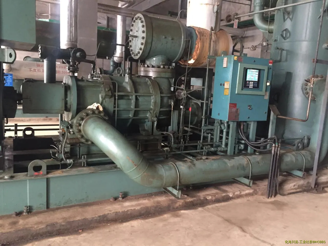

简介--本帖最后由 YORK工业冷冻 于 2018-3-2 13:18 编辑 即日起,为加强海友交流,特在动设备技术版开设【每日一题】活动,希望大家积极参与,共同进步、共同提高!!! 奖励:积极参与3点财富,回答完好10-15财富。 此题两天有效,超过两天不预评分 螺杆式压缩机大修完,需要做密封性试验么?如何进行? 将吸排气口用法兰封上,接上打压管路,打压到工况压力,使用肥皂水试漏。 .guestviewthumb {margin:10px auto; text-align:center;}.guestviewthumb a {font-size:12px;}.guestviewthumb_cur {cursor:url("template/one_default/assets/common/scf.gif"), default; max-width:300px;}.ie6 .guestviewthumb_cur { width:300px !important;} 登录/注册后可看大图 422029401814785080.webp (90.22 KB, 下载次数: 1) 下载附件  保存到相册 2018-2-28 08:24 上传 // [预览] strpos(422029401814785080.webp,'.doc') !== false //strpos(422029401814785080.webp,'.doc') !== false || strpos(422029401814785080.webp,'.docx') !== false 1332138 == 1725814 var jq = jQuery.noConflict(); function buyAction0(aid,tid){ layer.cl ...-登录查看全文

简介--需要做。先做气密(N2或干燥无油的空气),合格后再做真空试验,看是一段时间内是否能维持真空度。-登录查看全文

简介--答案是;管闭机组与大气及外系统相通的所有阀门,开启机组内各设备间的阀门,将氨气或工厂风充入系统内,用肥皂水检漏。如无异常继续加压到1,4MPa。保压24小时。 ...-登录查看全文

简介--做。充氮气气密。-登录查看全文

简介--检修后的螺杆压缩机在回装完,投入生产前,一定要做气密实验。将螺杆压缩机所有与外界关联的阀门关严,有必要时,要加盲板隔离。根据有关规定:进行真空试验时,系统内的压力,应降到5.33KPa以下(即真空度要在96kPa ...-登录查看全文

简介--需要,关闭机组与大气及外系统相通的所有阀门,开启机组内各设备间的阀门,将氨气或工厂风充入系统内,用肥皂水检漏。如无异常继续加压到1.4MPa。保压24小时。 ...-登录查看全文

简介--需要做密封实验。 试验过程:首先将压缩机外阀门全部关闭(将压缩机空间隔离),向压缩机内部充入氮气或工厂空气,用肥皂水或检漏液检查密封面是否泄漏。如果没有泄漏发生或处理完毕,充压到1.4MPa后保压24小时。 ...-登录查看全文

简介--管闭机组与大气及外系统相通的所有阀门,开启机组内各设备间的阀门,将氨气或工厂风充入系统内,用肥皂水检漏。如无异常继续加压到1,4MPa。保压24小时。 ...-登录查看全文

简介--需要做密封试验;关闭螺杆式压缩机组与大气及外系统相通的所有阀门,开启机组内各设备间的阀门,将氨气或工厂风充入系统内,用肥皂水检漏。如无异常继续加压到1.4MPa;保压24小时。 ...-登录查看全文
