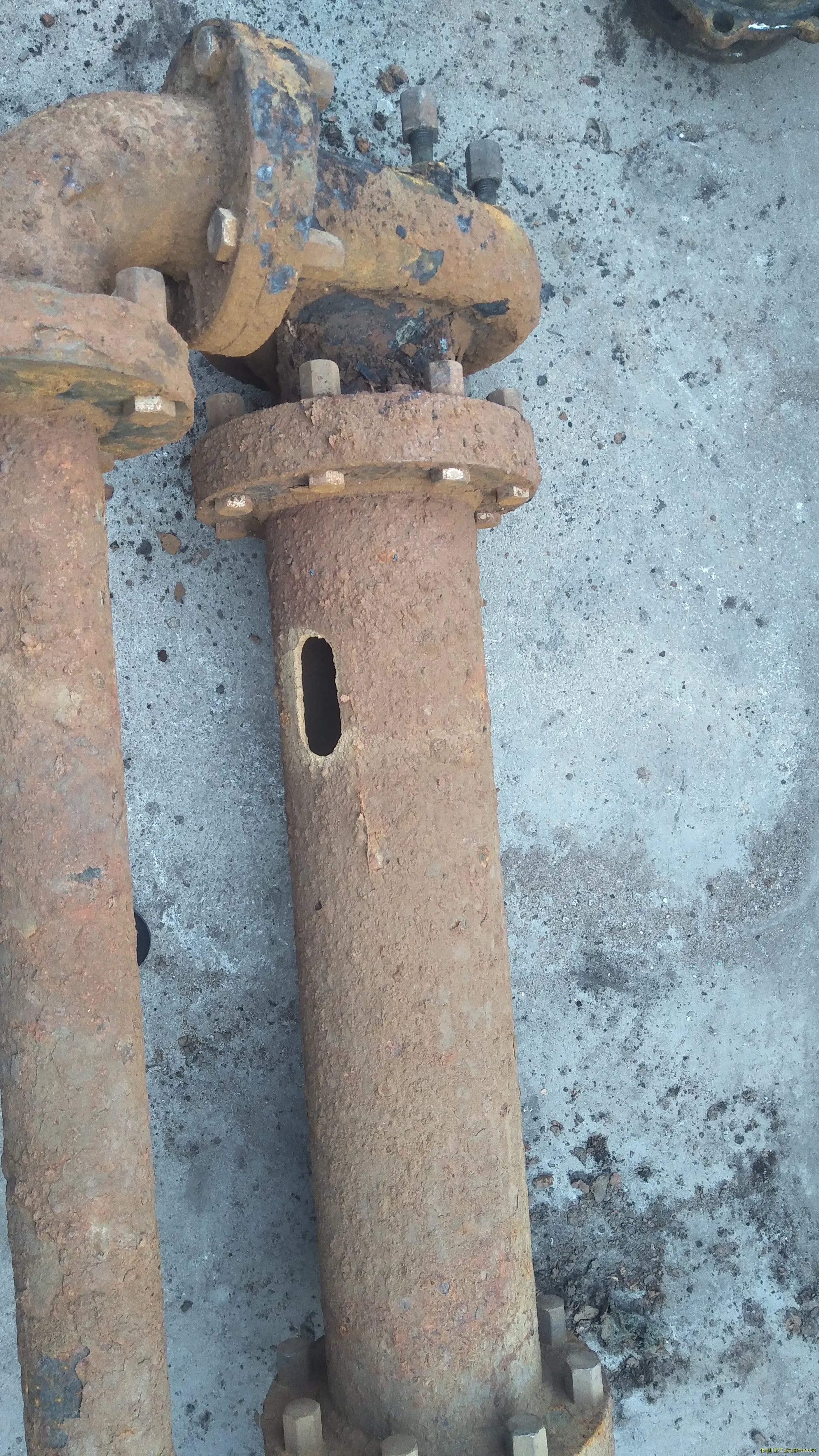

[原创] 潜水泵的孔干什么用的
7.2K |18
不知道泵的孔有什么作用?
请大家说说,加分

是中间接筒的检查孔、?

放水用的,泵在转动时会将介质带入支撑管内(或液下泵接外冲洗水时) 。孔与外面的介质连通。介质不会在支撑管内上涨,从上面底板与轴之间的间隙流出。

液下泵,介质进去后润滑轴套的

同意三楼观点,我们叫泄压孔。顾名思义,是防止叶轮背部流体沿泵接管从底板溢出泄压用的。

带孔的那个件叫支撑管中间有轴穿过。如果没有孔,叶轮后面的介质就会进入到支撑管跟轴之间的这部分空间。因为这样是一个相对封闭的空间。介质在里面的液位就会上涨,最后从上部底板跟轴中间的径向间隙流出。  详情 回复 发表于 2018-2-27 22:20

当介质有毒,或不允许介质大量挥发到大气中是,在上面底板的位置会装机械密封。打水、污水一类的介质,是没有机械密封的  详情 回复 发表于 2018-2-27 23:01

液下泵支撑管平衡孔,平衡密封液及润滑泵长轴抽承。

一是泄压,
二是防止介质沿支撑管上升到底板位置的下轴承处,有进入轴承,导致轴承损坏的风险。

泄压孔

这是泵轴支撑管上的孔,里面有几组滑动轴承,不管是自冲洗还是外冲洗,冲洗液冷却润滑轴承后,会流到支撑管内,靠这些个小孔流到釜底介质物料中。
