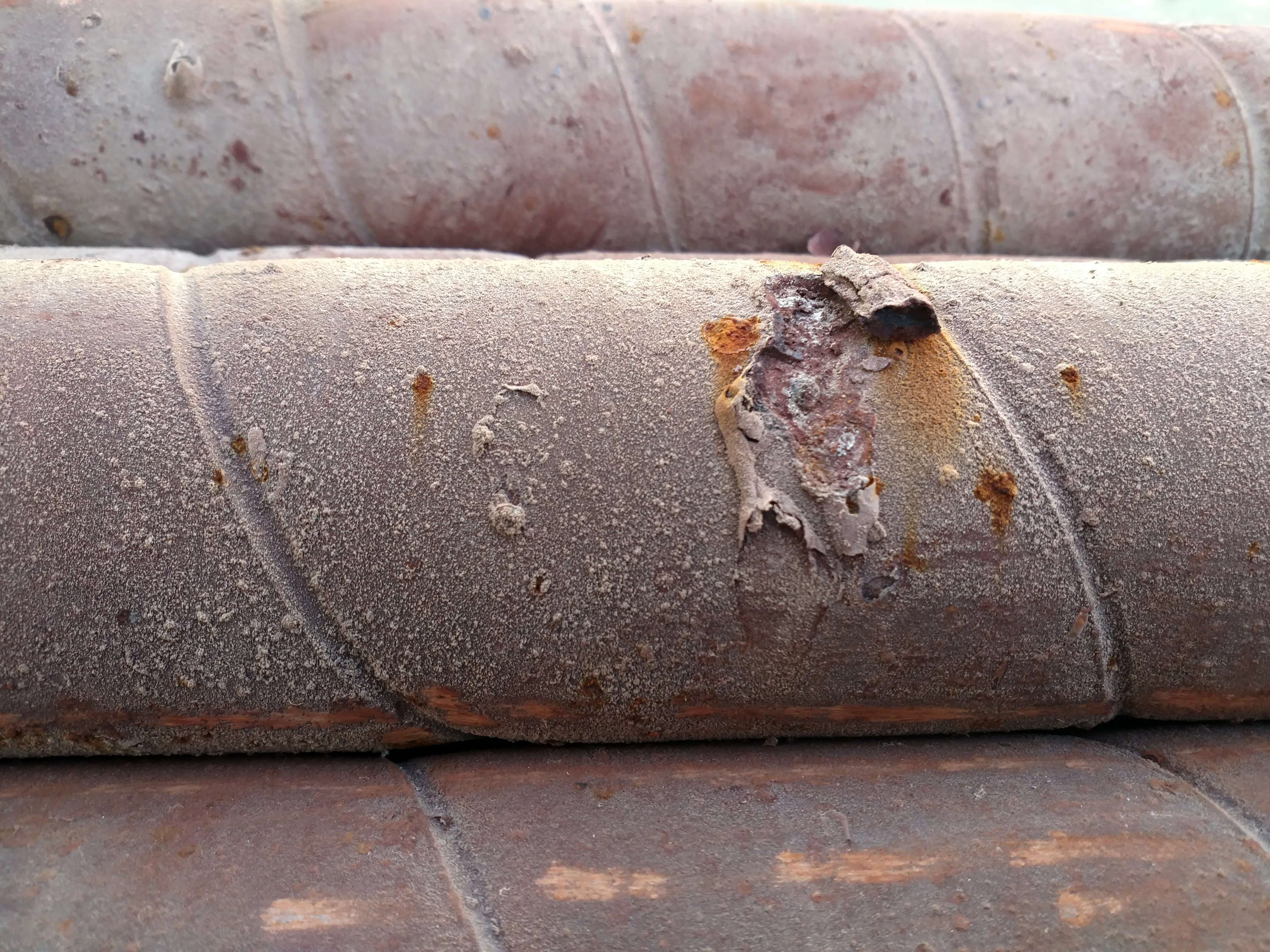

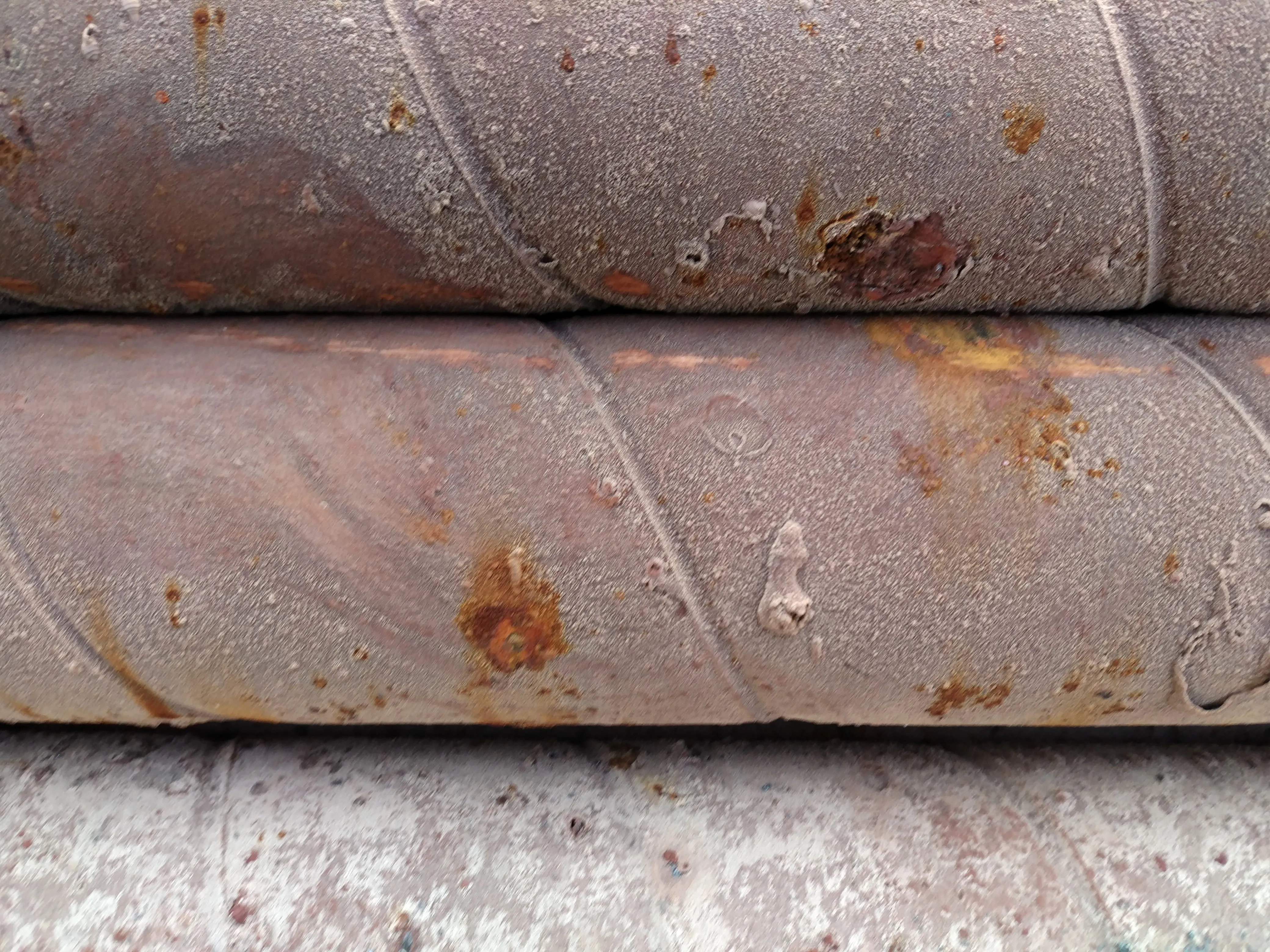

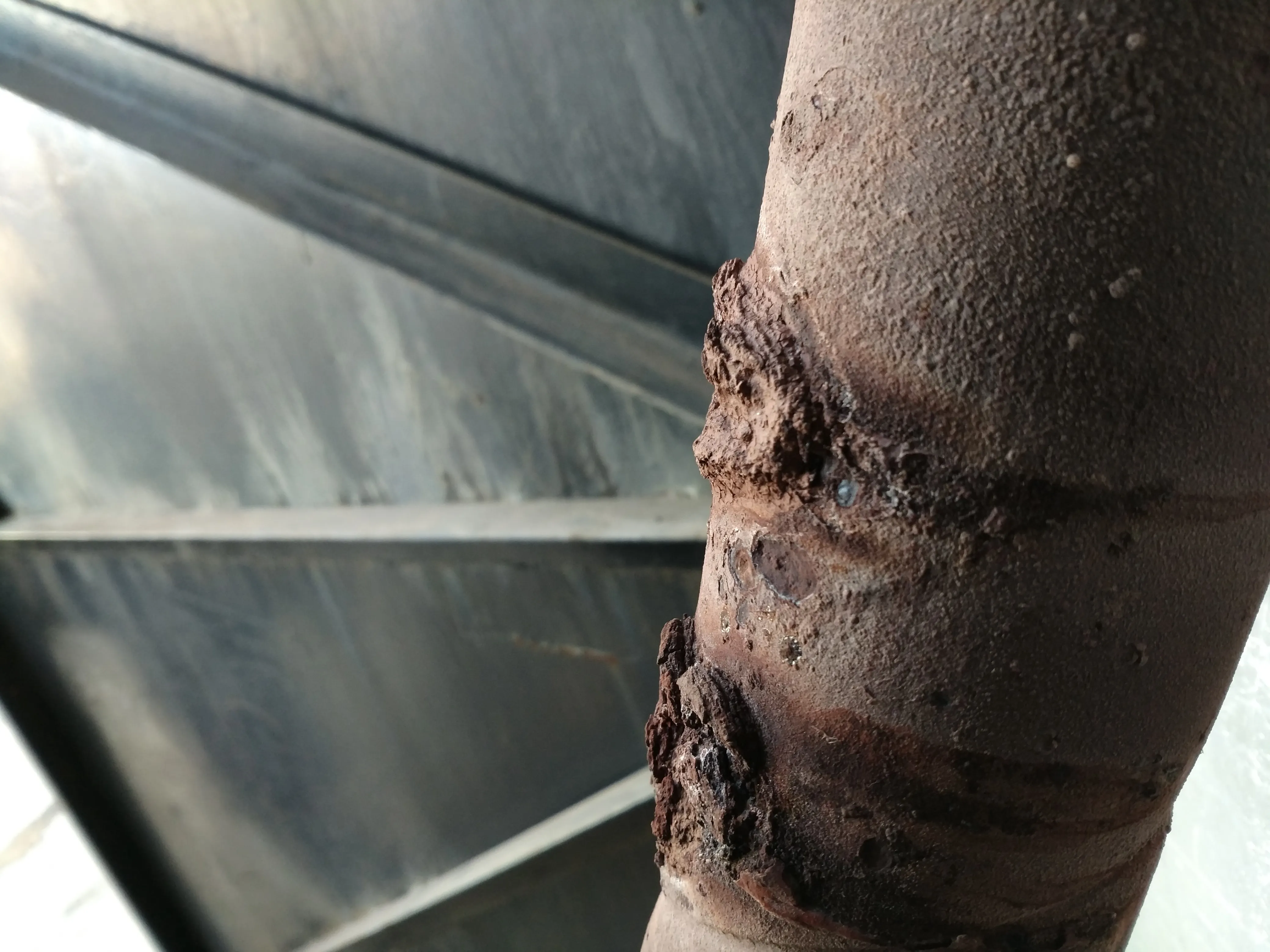

请问论坛里有燃气小吨数锅炉腐蚀方面的高手吗?
单位锅炉腐蚀穿孔,想请判断一下具体是什么腐蚀造成的?
上几张照片

醉卧美人膝τVIP会员 VIP会员 | 显示全部楼层       最后访问IP河北省
是否在锅炉内部做脱硝处理了?
发表于 2018-2-26 10:08:47
什么也没有做 锅炉给水没有做除氧?市属于氧腐蚀吗?  详情 回复 发表于 2018-2-26 10:16

锅炉给水没有做除氧?市属于氧腐蚀吗?
发表于 2018-2-26 10:16:06
这是多大的锅炉?蒸汽还是热水炉?锅炉给水必须是化学处理过的脱盐水,应当要除氧的,不然会对水系统造成腐蚀。
发表于 2018-2-26 10:24:31
4t 1.6mp 燃气,蒸汽锅炉,锅炉给水经过软化水器 没有除氧装置 我测了一下 软化水的溶解氧 达9.6mg/l  详情 回复 发表于 2018-2-26 10:33
发表于 2018-2-26 10:33:51
这就必须除氧了,含氧量应≤0.05mg/l。

这现象明显是氧腐蚀,看你的照片应该是WNS蒸汽锅炉,水侧螺纹烟管腐蚀,索然按照GB1576建议10吨以上配除氧器,但是也有补充说明,如果有明显腐蚀的话不论吨位都需要配除氧器,至于化学除氧还是热力除氧你们根据情况自己考虑。

嗯嗯,是的,卧式全湿背三回程锅炉
