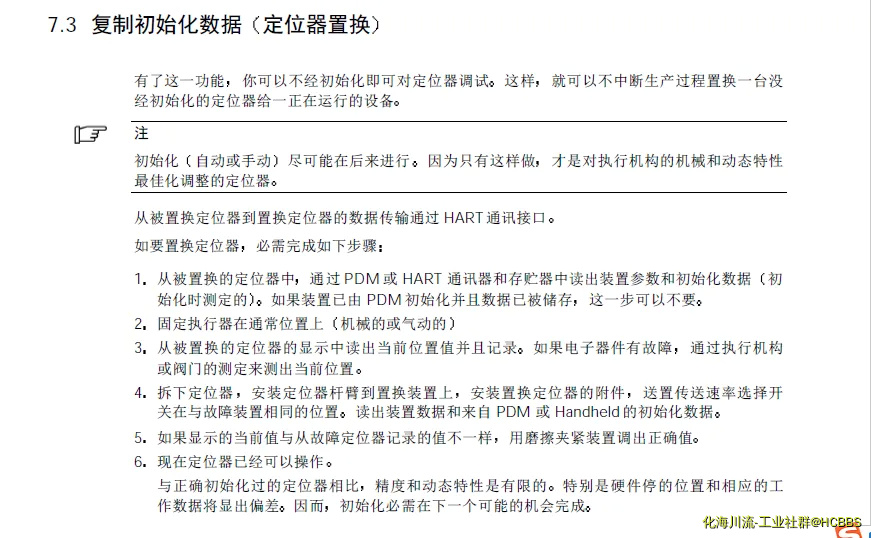

现装置有一台蒸汽总管调节阀突然失控,由于没有旁路,检查西门子定位器坏,准备更换,但可以调试范围30%--50%,由于西门子定位器自诊断需要走全量程,希望在线更换,该怎么做,还有西门子智能定位器经常出现如突然阀门瞬间关闭,哪位有关于西门子智能定位器调试相关资料经验分享一下。

执行机构带手轮,西门子的也是可以在线更换的。角行程好办,随便找个角行程阀校好,装上去就是,直行程的要找相同的阀校好装上去。

西门子PS2阀门定位器可以在线更换,但前提是选用HART通讯型的,具体见图。我单位以前在线更换过,也是没有旁通,不能自整定,但是后面如果有停车机会,还是要进行初始化是定位器参数最优化。 无标题23.webp

我们以前遇到过,解决方法是找一个行程一样的可校验阀门,将定位器校验后更换到故障阀门上,但不能保证很精确,只能说是能用,这个是临时救急用的

西门子定位器操作手册

手里有475手操器的话,就可以。

在线更换不需要关闭气源??????气源断了还说啥??

看他的气缸是单作用还是双作用,双作用就可以保持原来的位置。呵呵
