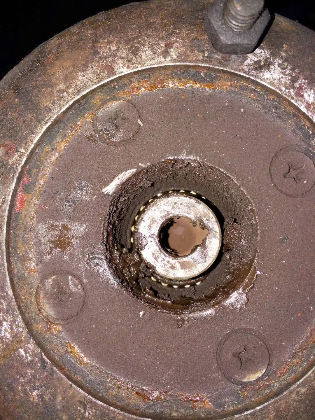

计量泵电机槽开裂,蜗杆跟电机键槽连接处开裂,有哪些原因呢,盘车很轻松

就一种原因,“管理不到位”。坏成这个样子都没发现好像说不过去。开始时的原因应该是安装是的配合间隙过大、逐渐的间隙扩大、更大、、、、直至损坏。最终应该归结于“生产管理不到位所致”。

可能某个时间,有卡涩的现象,如果有电流的实时记录,可以看一下。

2楼精解~~!
这个故障大概率如2楼所说~~~

肯定有异响,只是没有发现,轴都被吃光了才发现

管路压力过大,电机质量也有问题。根据木桶理论,最短的木板决定了水的储存量,同样的道理机械装置中哪个地方最薄弱,哪个地方的出问题概率也最大。建议在管路上加装压力表,先测定管路压力。高压力下,机器本身就容易出现问题,正好电机转轴是最薄弱环节,所以先坏掉了,我之前出过现场,也碰到过这个问题。一般计量泵高压力下,是膜片破裂,轴承碎裂,电机烧坏最为常见。造成高压力的情况也有很多,第一是管路压力或扬程过高,第二是出口端堵死。
