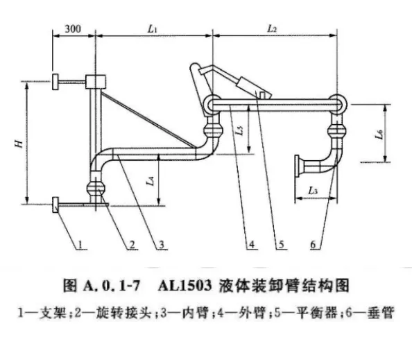

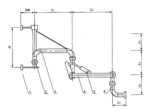

没有实物图
发表于 2018-2-1 10:33:13
AL1502
AL1502
AL1503
AL1503
梦幻100 + 5 发起议题
当前内容由会员用户名 芜11 发布!权益归其或其声明的所有人所有 仅代表其个人观点, 仅供个人学习、研究之用。
下装式,上装式

请问资料来源?
发表于 2018-2-1 15:33:56
HGT 21608-1996 液体装卸  详情 回复 发表于 2018-2-2 10:24
芜11楼主 VIP会员 VIP会员 | 显示全部楼层       最后访问IP山东省
SDHZZXM 发表于 2018-2-1 15:33
请问资料来源?
HGT 21608-1996 液体装卸
发表于 2018-2-2 10:24:07
谢谢!当前有效版本应是2012版。  详情 回复 发表于 2018-2-2 11:09

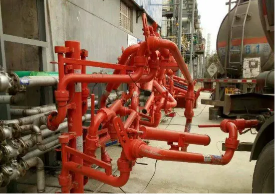

有实物图的可以在下方发一下
发表于 2018-2-2 10:25:31

谢谢!当前有效版本应是2012版。
