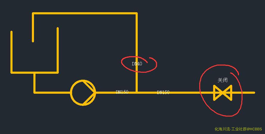

[求助] 泵出口工况分析,见图
3.6K |7
shiworkstationVIP会员 VIP会员 | 显示全部楼层 |阅读模式       最后访问IP江苏省
TIM截图20180131115359.jpg 当图中的阀门关闭,离心泵的工况(流量、扬程)如何变化,DN40和DN150的管道工况(流量、压力)如何变化。

缺少以下条件:
1. 泵的参数;
2. 出口阀关闭前的阀前压力~~~

DN150的阀门关闭,那么DN150管道压力和流量都为0。  而DN40的管线属于最小流量管线,保护泵的。流量和压力会有上升,但是一般这条管线上会装限流孔板,所以,流量压力影响不会很大。

所以这时候泵时工作在小流量,大扬程模式下?

从泵的特性曲线和管道特性曲线分析,若在DN150出口阀门关闭后,管道中流量为0,管壁有静压力;泵仍正常运转,转速等均不变,则泵的特性曲线不变;DN40的管道阻力相较于DN150,其阻力降更大,故管道特性曲线上扬,通过DN40的介质流量会降低,但是出口压力升高。

出口关闭流量减少,扬程提高

相当于泄压回流,流量减小,压力升高

计算泵运转时的流量压力实质上是找泵在管路上的工作点,由泵的特性曲线和管路特性曲线决定,He=∆Z+&#8710/ρg+∆u2/2g+Hf管路阻力增加,管路特性曲线变陡,流量减小,扬程增加,泵效率视泵特性曲线,应该是减小。
