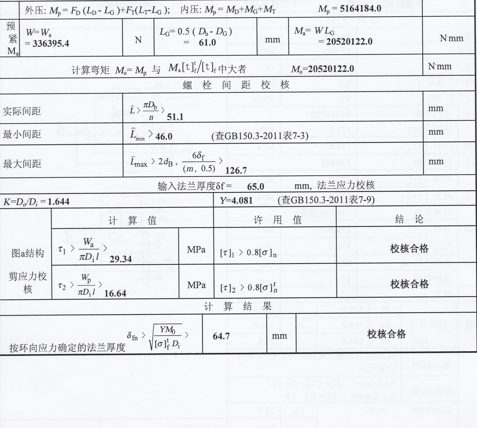

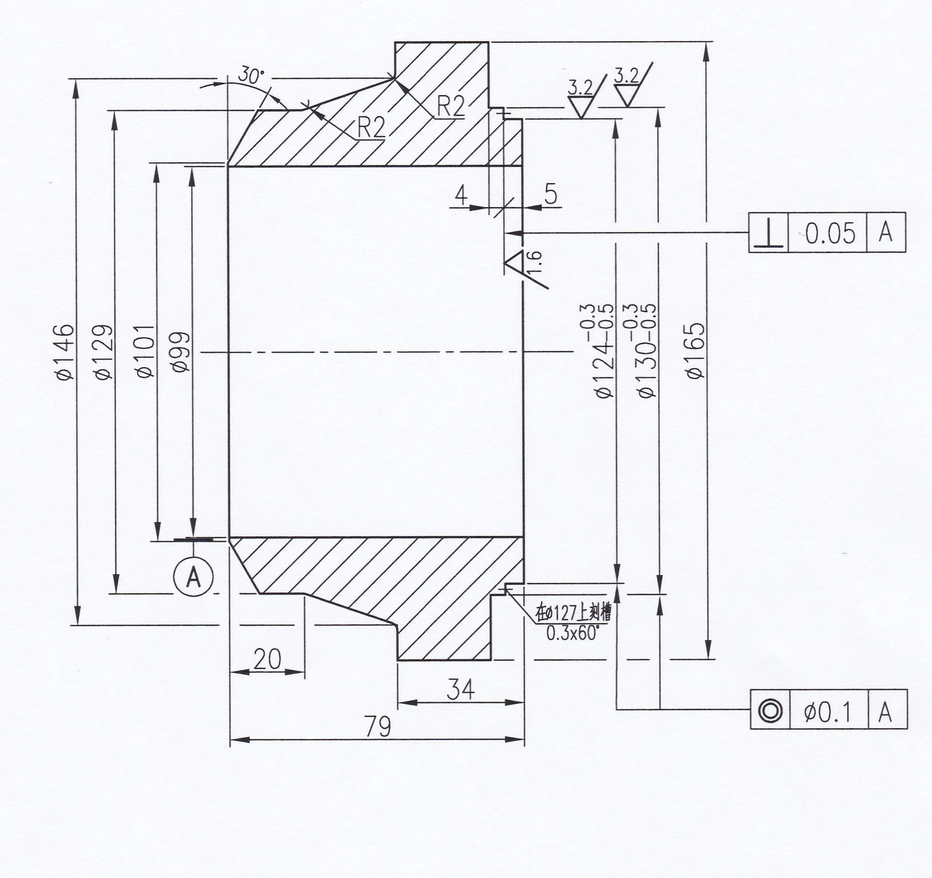

我在进行松套法兰设计计算时,需要输入翻边直径么?
另外我用软件计算时,为什么我感觉计算的不对呢?

有配对法兰的另一半吗、

这个DG输73对不对?你的这个密封面是不是∅130和∅124之间的地方?
