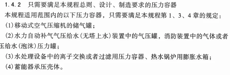

如题,装置的消防泡沫罐,设计压力为1.0Mpa,介质是消防泡沫,是否属于压力容器!

看TSG 21-2016 1.4.2条

划入I类

首先,这样的容器肯定是压力容器,是否属于固容规的容器,就看是否满足容规1.3的第2条了,如果满足那就是I类容器,按容规1.4.2中第2条,需要满足容规的总则、设计、制造要求。如果不满足,就不属于容规管辖。

可以按压力容器来管理,但属于消防设施。
