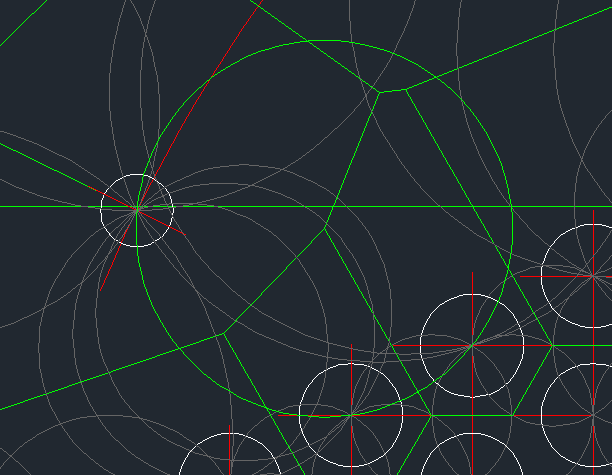

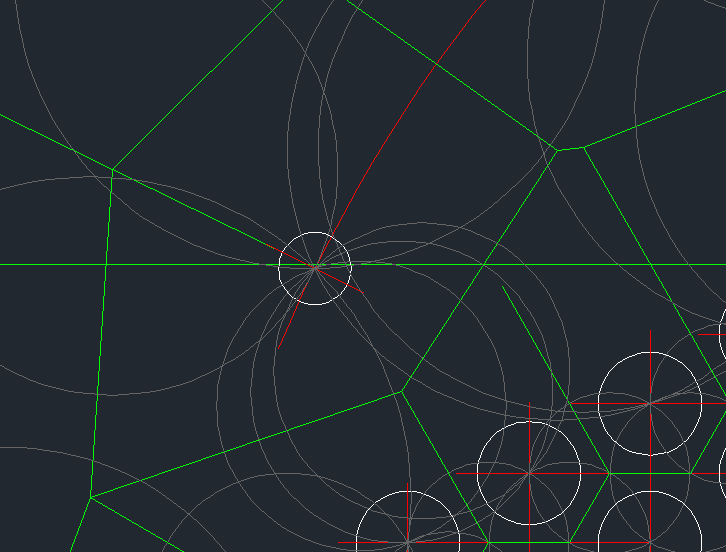

想咨询各位一个问题,锅炉强度计算GB/T16508在计算管板的厚度的时候,假象圆要求支撑点不能在同一个半圆周上,但是在计算拉杆拉撑面积的时候,要求可以近似取为相邻3个或者3个以上支撑点的切圆中心和相邻两个支撑点的中点的连线,这时候,是不是支撑点也不能在一个半圆上?图片中哪一种画法是正确的?

绘制支撑面积要求一个圆都不能少,最终的支撑面积必然是全覆盖的,否则怎么支撑。不可能也不允许出现拉撑件与拉撑件之间有空隙的情况(少一个圆必然出现空隙)。
根据当量圆绘制规则,根据公式(76),只有找出(KDe)乘积最大值才能计算出管板最小厚度。
从给出的计算公式来看,算支撑面积的目的和找当量圆的目的是不一致的。

按照GB16508-1998 进行绘制布管限位圆图,上面有详细例题。最好都是三点画圆,不要四点。

我感觉你那都是错的
