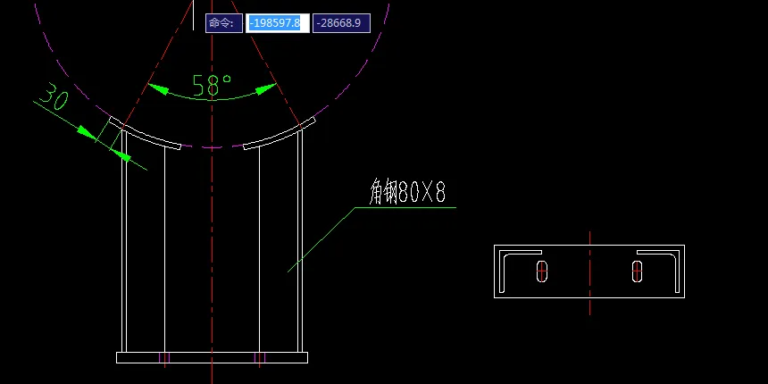

一台直径DN640×8的卧式罐子,封头为焊接的平盖,现在支座为非标的支座(如下图),本来想按NB/T47042做个非标的计算,但NB/T47042的支座包角为120°~180°,想请教各位还有这个怎么算?

如果压力低的话不用计算,压力高就加大角度到120.

设计压力2.0MPa,特检院要求提供支座的计算,这个怎么算?

底板的计算另请高明。角钢的许用载荷我认为可以这样计算:取min(临界压力,角钢截面积和角钢材料许用应力的乘积)。临界压力的计算方法参考《材料力学》中的压杆稳定章节,即Pcr=π^2EI/(μl)^2,角钢可视为两端固支结构。

外壳按国标设计,本来脚也想自己设计的但老外要求用他们的图,他们方便

改为标准支座吧。

优先使用标准的鞍座,即便是标准里没有,
也要优先使用标准里面可以使用的尺寸,
比如包角,你没有必要非得用180°的

外资项目通常只允许使用业主企业标准,计算一般都是找“内部”做局部分析

由于非标鞍座,鞍座平面最低点轴向应力计算时查不到系数K1,K2,筒体周向应力计算时K5也查不到,计算腹板水平分力时查不到K9,因此该鞍座校算无法采用常规计算,只能采用应力分析。
