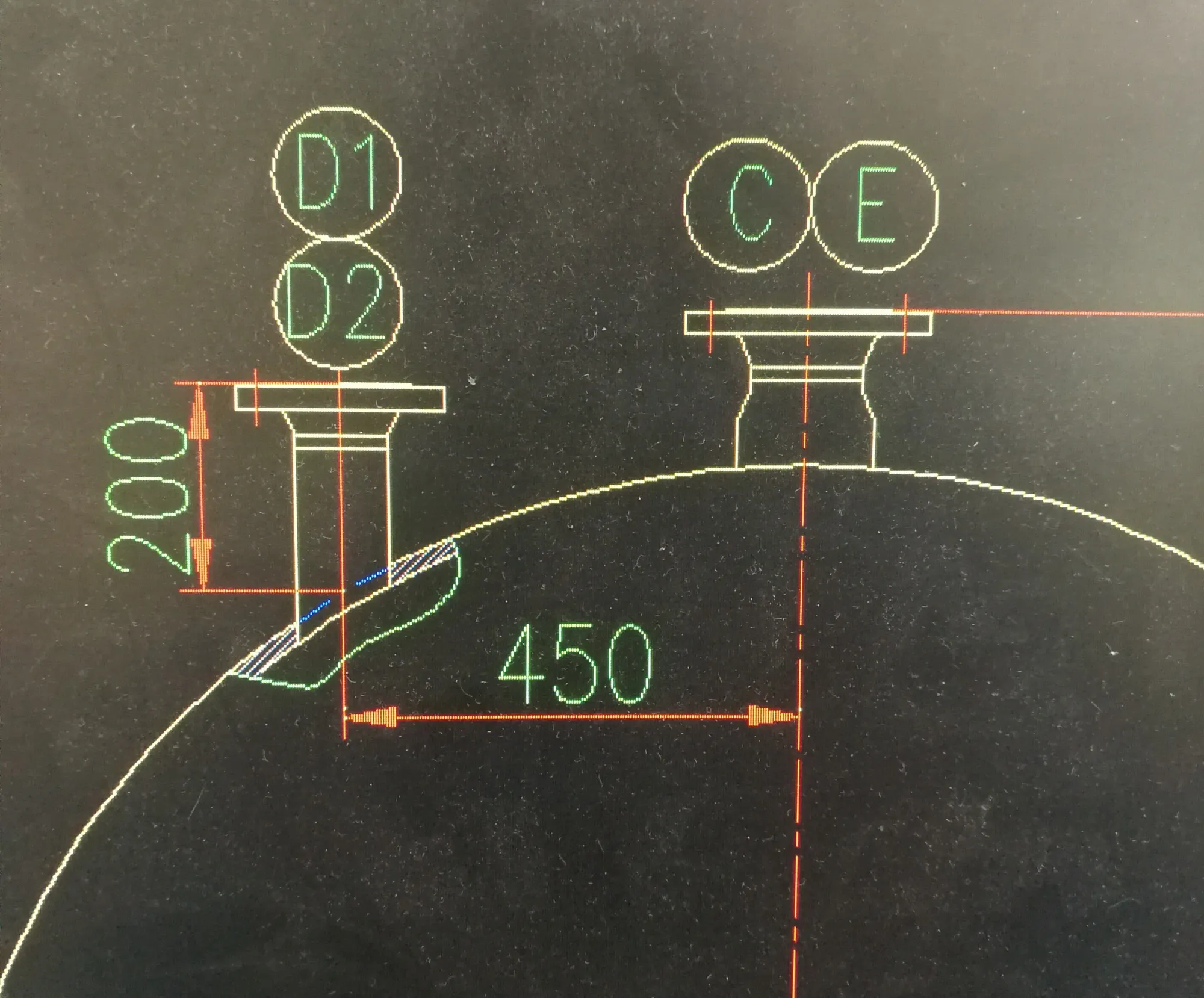

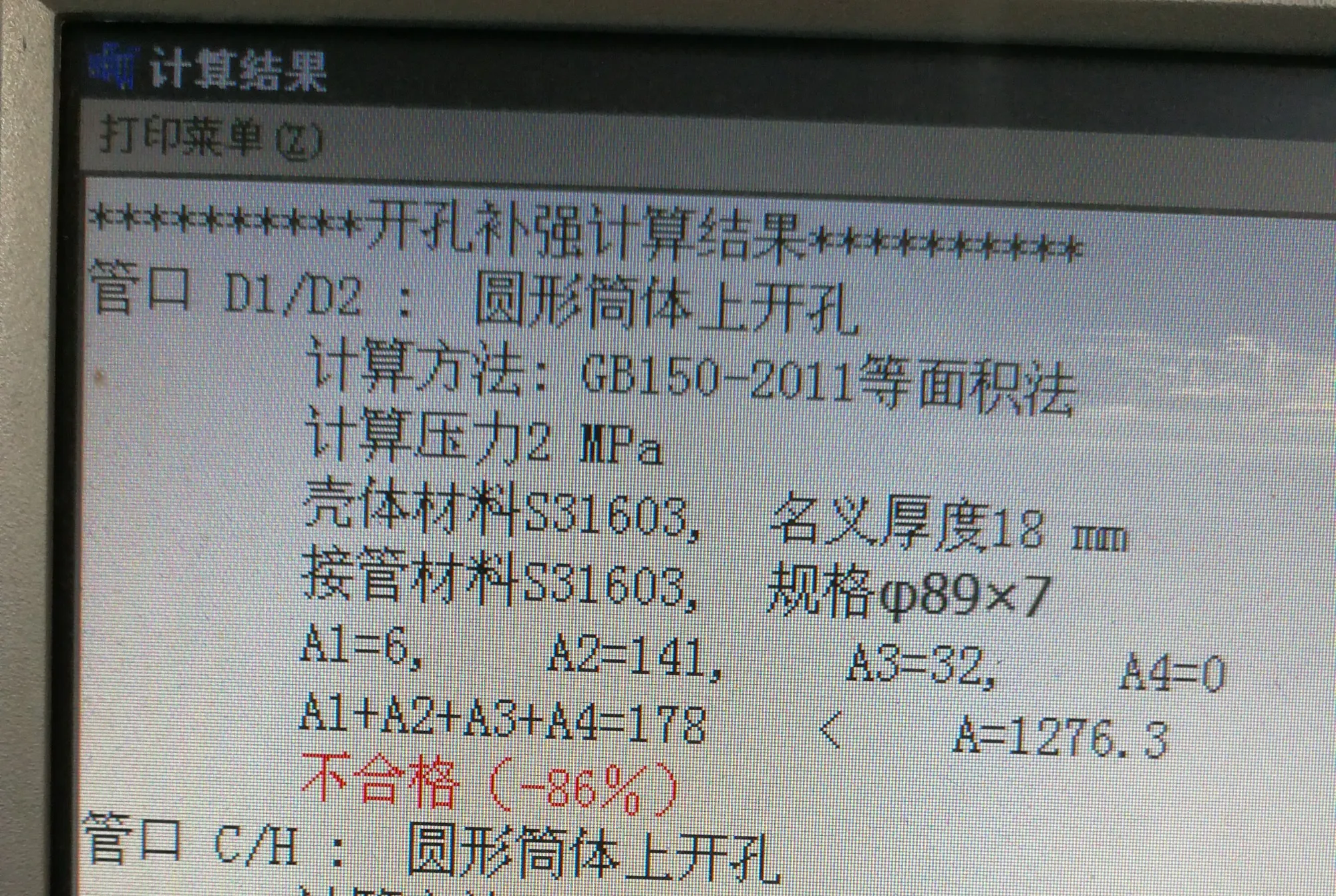

设计参数:设计压力2MPa,设计温度190℃,直径1700mm,材质316L,腐蚀裕量2mm。问题描述:如图所示,管口D1-D2(89X7)距离设备中心线450mm,满足150不另行补强的所有要求,但软件计算下来过不了,需考虑用锻件加强,现存在以下几个问题请大家谈谈个人看法。
1.GB150中未限制不另行补强的接管的位置,但SW6中又要求输入接管与设备中心线的距离,这种情况下该怎么处理。
2.此案例是否可以这样理解:当管口D距离设备中心线450mm时,其开孔直径已大于接管外径89mm(开孔形状已不是圆形),大于150中不另行补强的最大开孔直径,所以需考虑锻件补强。

你这个不满足150不另行补强的所有要求!偏心后开孔直径大于标准的要求,sw6对符合150不另行补强的要求的接管是不计算的!软件会有个判断!

结构改成径向管折弯成轴向不就行了。

本接管已经不满足不另行开孔补强的要求了,你选用整体锻件的做法是对的。

对于GB/T 150.3中6.1.3条不另行补强的条款,是针对径向接管试用,非径向接管不适用。
实际上GB/T150.3此条款中,对于不另行补强的规定,是基于大量的试验数据验证,其应力集中系数随着直径的减小而降低。所以给出了相关的限制条件。
这里的不另行补强接管的最大直径,实际上应改为“不另行补强开孔直径”,非径向接管中尤其是切向、斜切等都会造成开孔长径比变大,甚至超过2,其应力集中系数是**高于常规径向接管的。此时必须单独进行开孔补强计算

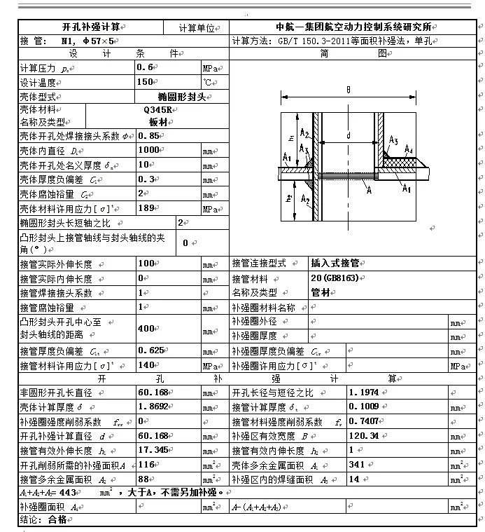

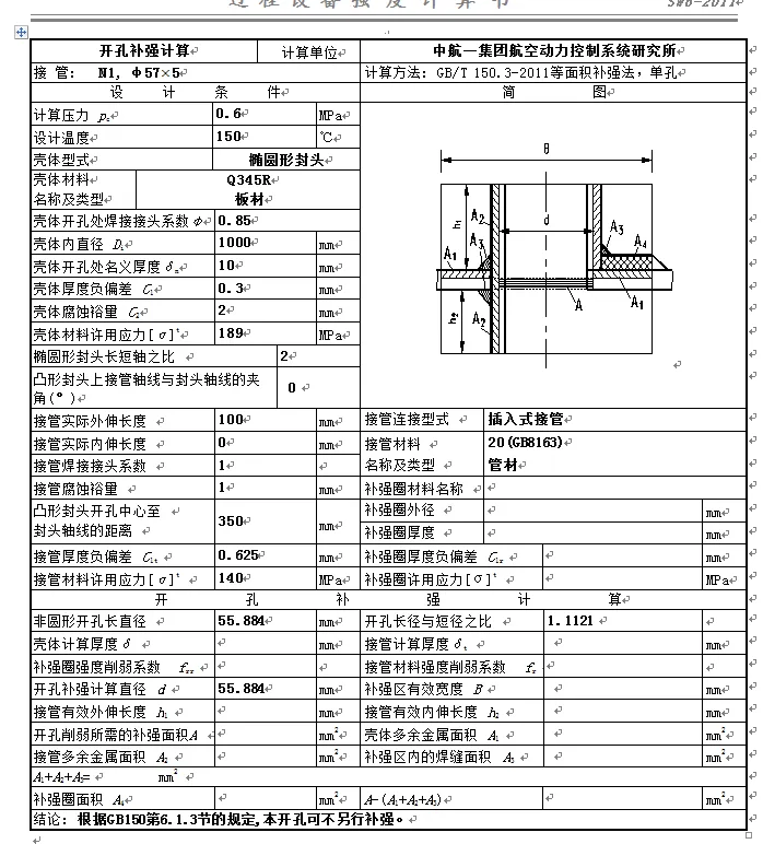

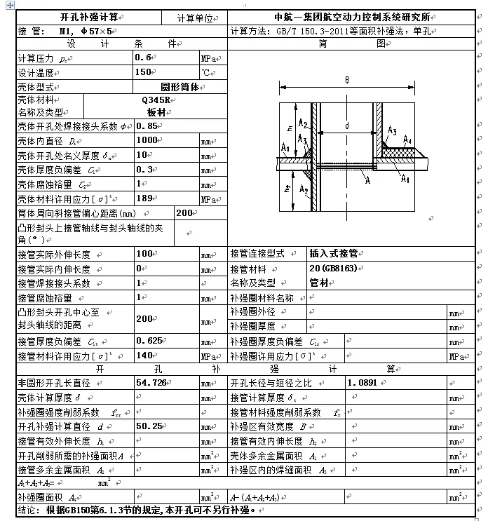

附图的两个计算结果,输入的条件,除了偏心距不一样,其它条件都是一样的,都是轴向接管,说明非径向接管对于封头上的开孔补强还是适用的,只要计算开孔直径不超过GB150的范围。GB150.3表6-1中,对应一个接管厚度,直径不是一个,当为直径较小的哪个接管时,只要偏心距在一定的范围内,是可以免除补强计算的。同样在筒体上只要偏心距在一定范围内,也是适用的,见计算书3

你这种情况是特例,即直径较大,接管偏离中心线距离相对较小,且开孔最大直径没有超过89。此时你用等面积法计算来验证与封头径向接管开孔计算的一致性。
可以看下这篇帖子,你可以得到为何两个补强结果一样。https://bbs.hcbbs.com/forum.php? ... =1868171&extra=
但是,反过来问你:如果你不计算,如何确定是否可以免除计算?根据是什么?
最终还是归于开孔直径。
发表于 2018-1-19 13:23:31

我举的例子就是说明,GB150.3标准中6.1.3并没有限制一定要法向开孔。开孔直径当然必需要满足要求的,这是前提。
发表于 2018-1-19 15:06:12

你举得例子只是证明了你的例子里开孔合格。
再回头看下你的第一张图,结论里只有“合格”
而第2张图和第3张图,结论是:“根据GB150第6.1.3节的规定,本开孔可不另行补强”
所以,对于GB150第6.1.3节是否一定要径向接管,这个说法本身就不合理,最终其实还是按开孔直径。
但如果一定要说是接管的话,在非径向接管时,不借助工具时,无法得知开孔的大小(即距离筒体中心线尺寸有关),此时可能满足不另行开孔补强的要求,也可能不满足。所以,对于标准中给出“按接管”尺寸给出的条款,一定是不包含非径向接管的。
发表于 2018-1-19 15:21:15

很有道理,已和校核协商,考虑锻件补强,谢谢啦!
