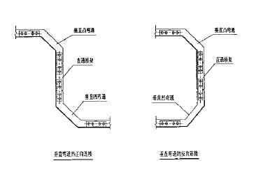

仪表大神:本人刚开始接触项目施工,如果一段线槽长66米(100*50),中间会有一处提升4米,这个位置如何选择弯头。急求。在次多谢。

直接做个Z字弯就是啊

桥架弯头如何选,你可以看看下面这个图。昌晖仪表 yunrun.com.cn

发表于 2018-1-16 00:33:46
垂直凸弯通,垂直凹弯通
