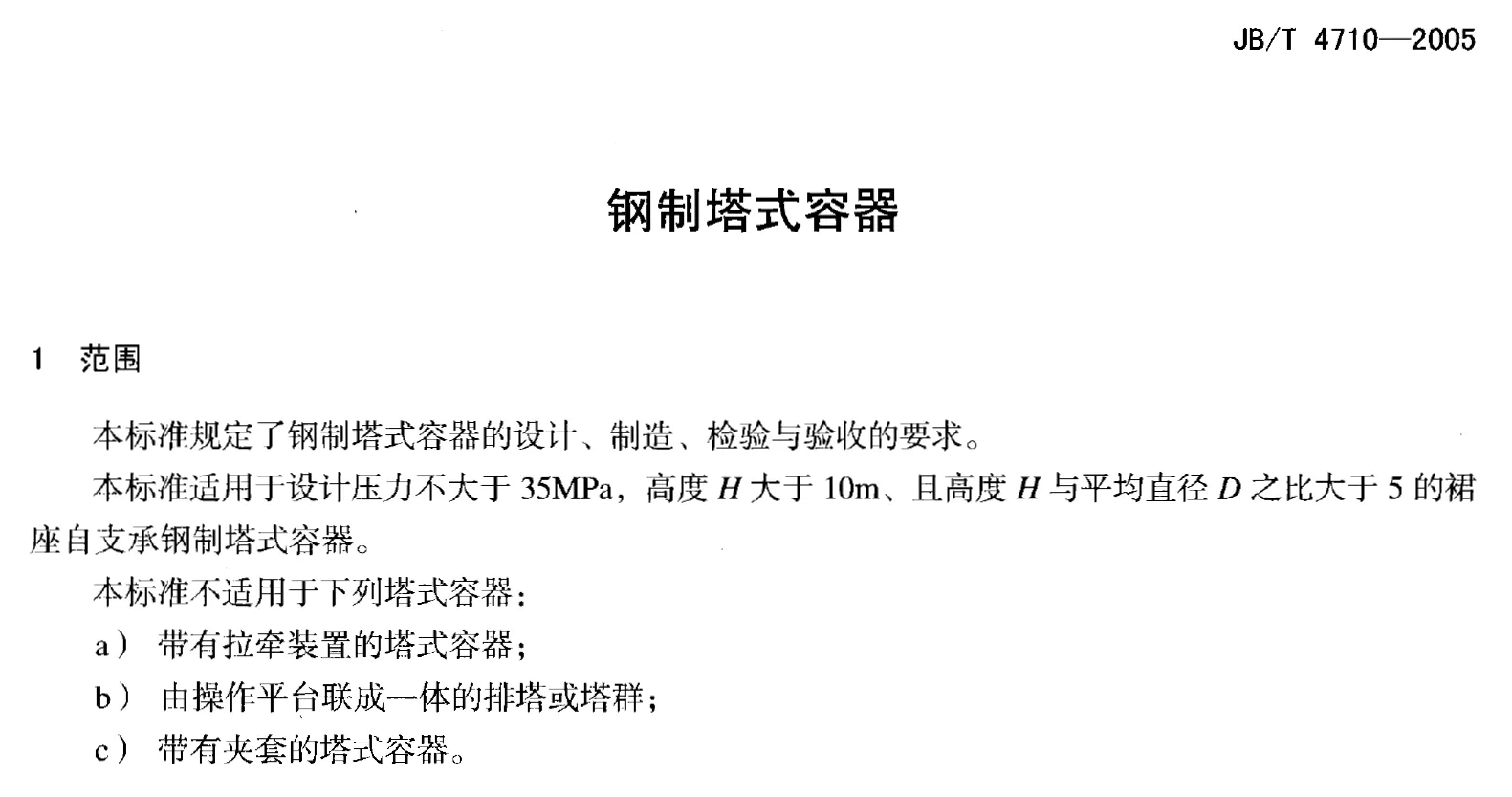

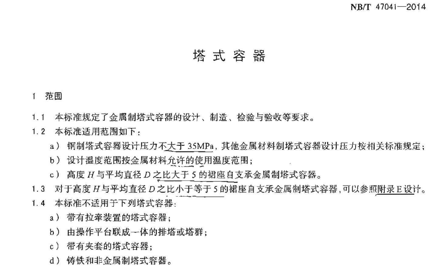

高度H与平均直径D之比小于等于5的裙座自支承金属制容器,属不属于塔式容器?受不受NB/T47041-2014管辖?

不在NB/T47041的范围,高径比小于5时,其裙座的地脚螺栓主要承受剪应力而非弯曲应力,即在计算时主要考虑底部剪力。
但是对于高径比小于5的设备,塔器标准给出了相应的计算方法,此时可以参照该标准进行设计。

参考塔式容器标准设计,也即是说要按塔式容器计算合格。
