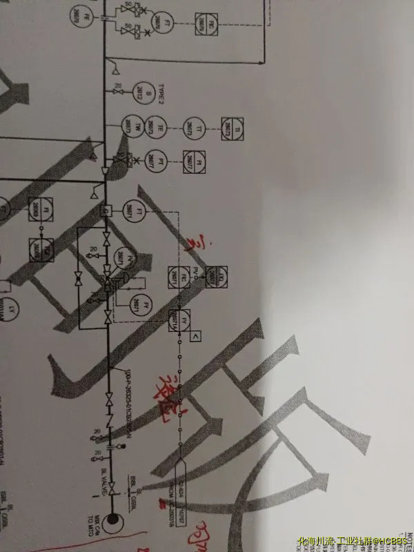

催化低选控制PZI和PIK是什么意思?双动滑阀是怎样低选控制的?谢谢!

自动控制,那一路低选择低的那一路进行控制
请问一路是两器差压,另一路是什么?
发表于 2018-1-9 22:53:13
另一路是再生器压力,平时控制是低选再生器压力,通过双动滑阀控制  详情 回复 发表于 2018-1-10 07:25

hxing 发表于 2018-1-9 22:53
请问一路是两器差压,另一路是什么?
能具体讲讲具体是怎么低选的吗?谢谢!
