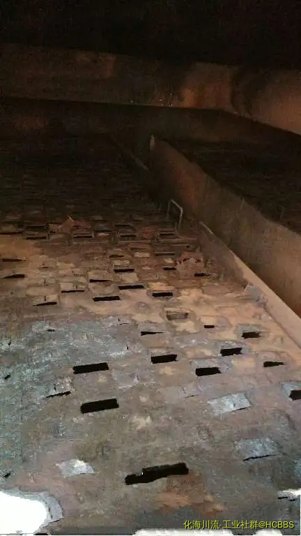

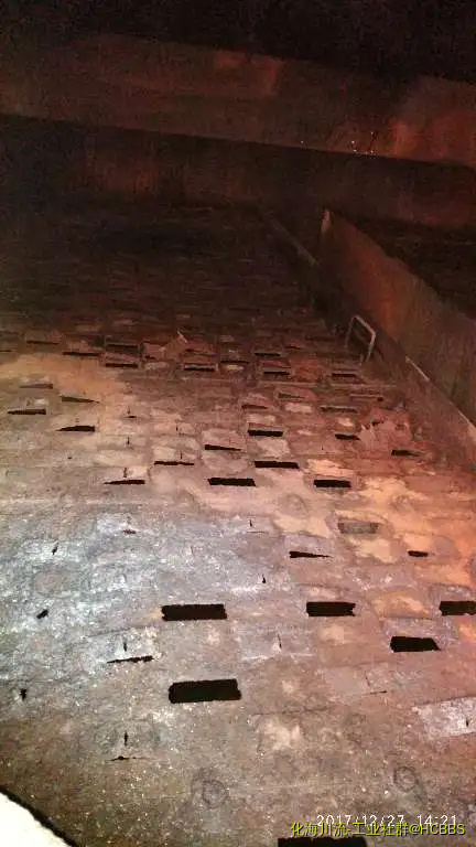

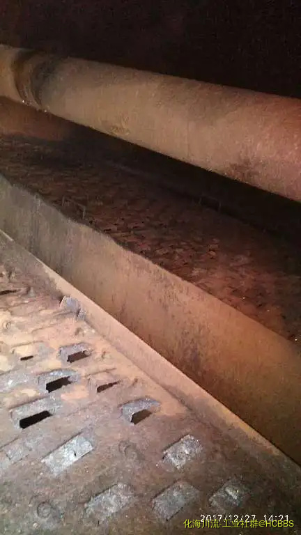

常减压装置常压塔顶部塔盘黏住不动作,还有几个卡住一半不回落,腐蚀严重,对于产品质量有什么影响,主要针对常顶干点和常一闪点。对于操作有什么影响?塔顶主要是什么腐蚀?

看这个程度,上升气体得不到有效的接触,会有重组分上来,干点可能会升高。
闪点个人认为不会有什么影响,因为轻组分一直都能上来,可能会有所提高但是不会很多。
操作影响就是塔顶负荷大,重组分全上来了。
腐蚀一般有Cl离子腐蚀,H2S腐蚀吧,一般塔顶的腐蚀都是最严重的,腐蚀性气体都是在上面。

谢谢,这种情况有可能造成液泛吗?这种情况重组分可以上来,下不去了吗?干点会高?个人感觉重组分比正常上去的应该少,因为浮阀不动作

看你浮阀情况吧。就目前这个图片,大量的浮阀脱落,比例比浮阀不动作的比例高,那就是气体中的重组分洗不掉。
如果你把图中缺失的浮阀全补上了,投用后有80%的浮阀正常20%不正常,那在你处理量不超过80%浮阀处理量的时候影响应该不大(除非不动作的浮阀位置集中),如果处理量还按原设计指标上限,那剩余的20%不动作,就会导致气液传热效率大幅度下降,那时候塔就乱了,就得看实际情况了。

严重影响传质传热,操作上塔顶压力不准,重组分带走,分离效果差,这塔盘废了,要检查下面塔盘情况,影响产品或中间产品质量。

个人感觉这会漏液严重,携带重组分气体上来虽然不多,但仍会上来一些,这些重组分不能很好和塔顶液相接触,分离不好,所以常顶干点会高。常一会有部分常顶组分,闪点会低。同时塔顶压降很大。请指正

当时操作时候压力有规律一上一下波动,不知道是什么原因。
