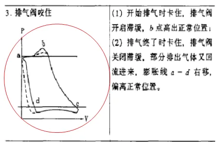

压缩机入口压力突然升高(开入口阀的原因   但进去的密度介质密度较小)  入口流量下降明显  不止什么原因

流量表显示测量值与密度相关。

输送同一种流体,压力增高,流量减小;反之,流量增大,压力必然减小。
