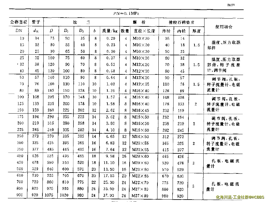

我们煤气净化项目看资料煤气管道用Z42W-1的阀门,那这么说的话,法兰也配的是1公斤的吗?1公斤的法兰是什么标准啊?那同等级的管道和法兰等级也都选PN1的吗?

而且这是灰铸铁的阀门,那同等级也要用铸铁法兰吗?碳钢管道和碳钢法兰可以配合使用吗?

JB78-59 铸铁法兰、JB79-59铸钢法兰

这个标准我查最小也是2.5公斤的啊,有没有1公斤的法兰标准?  详情 回复 发表于 2017-12-26 14:58

阀门不是有连接尺寸设计标准的。。。

请问这个是什么标准啊?  详情 回复 发表于 2017-12-27 10:55

请问这个是什么标准啊?

老标准 HG5010-58  JB81-59
