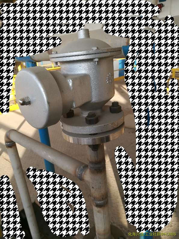

怎么进出口都在呼吸阀的下面。。。
发表于 2017-12-25 09:04:45
【提示:直接搜索1885758可直达本帖。】
当前内容由会员用户名 工科小愤青 发布!权益归其或其声明的所有人所有 仅代表其个人观点, 仅供个人学习、研究之用。
说明一下,立管下面有止回阀。
疑问:出气的时候从立管往上走,通过止回阀,在通过三通拐弯,去放空。
可吸气的时候不就是从放空通过拐外吸回来?
呼吸阀的作用怎么体现?

是不是止回阀应该装在三通之后,而非三通之前。
放空时,气体先通过三通,再经过止回阀,排除。
进气时,气体通过呼吸阀进入,经过三通,直接进入容器。

呼吸阀是由压力阀和真空阀组成,是安装于货油舱透气管上,能随货油舱内油气正负压变化而自动启闭,使货油舱内外气压差保持在允许值范围内的阀。
这个呼吸阀应该是垂直的,能通气防止异物进入。

应该去三通侧面放空的位置比较合理吧。

细管是走情性气体?设计安装有问题。。。

此呼吸阀的正压和负压部件在同一阀腔里面,由于结构问题,可实现自己排气吸气的操作,且和下面接管连接的法兰口为统一进出口,现在不理解的是三通连接的两条管线意义何在?因为此呼吸阀是直排排入大气和吸入大气。

排除气体做回收处理,最后再排入大气
