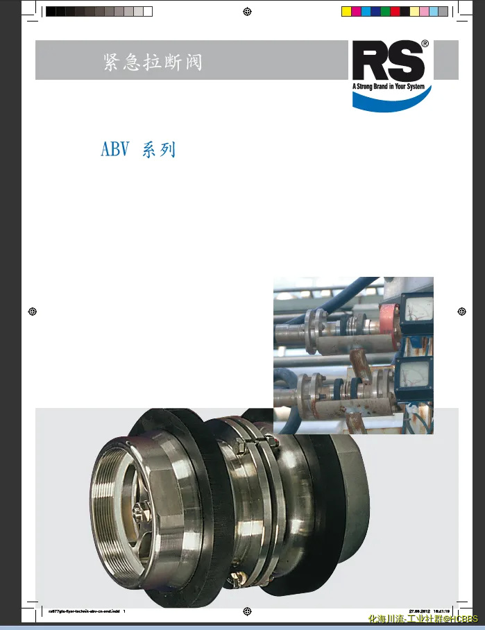

红圈内物质是叫拉断阀嘛

是的

鹤管型紧急拉断阀(ERC-HX)是一种安装在鹤管前端,用于在紧急情况下使槽车与鹤管自动、快速脱离的机构,鹤管配装紧急拉断阀可以保护鹤管,确保流体装卸过程中人身与财产的安全,减小事故损失,避免环境污染。它适应于油品、液化气、天然气、液氨等各种化工介质的装卸领域。

拉断阀说白了就是2个止回阀,中间有个轴顶着,一旦槽车带着快速接头误操作,则此处断开,不会发生泄露或者拉断鹤管等,起到安全作用,有可能十年不用一次,发生一次就管大用!不是很贵这个东西!

拉断阀。。。有个薄弱部位,当遭拉断时,两侧阀瓣动作,进行切断。。。
