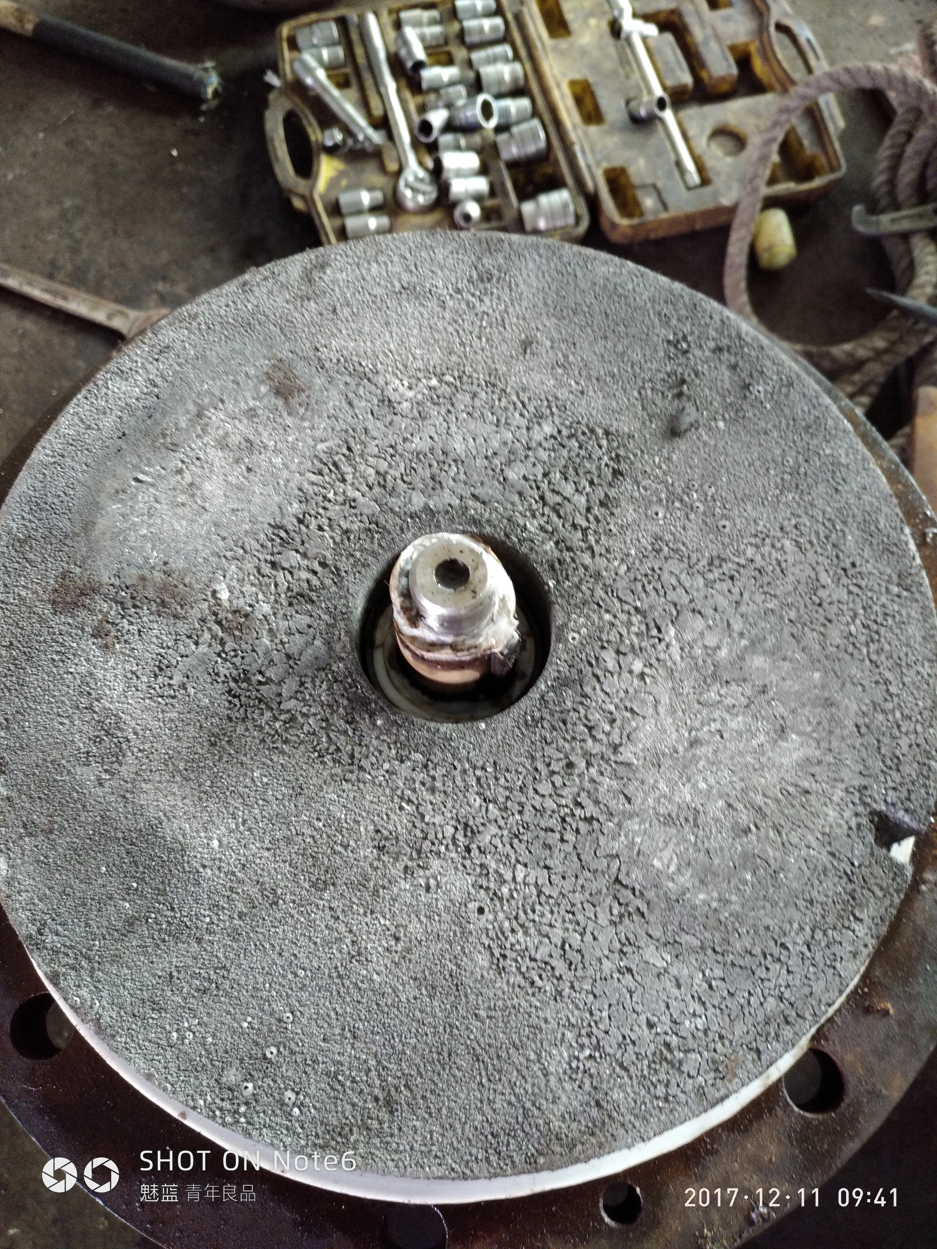

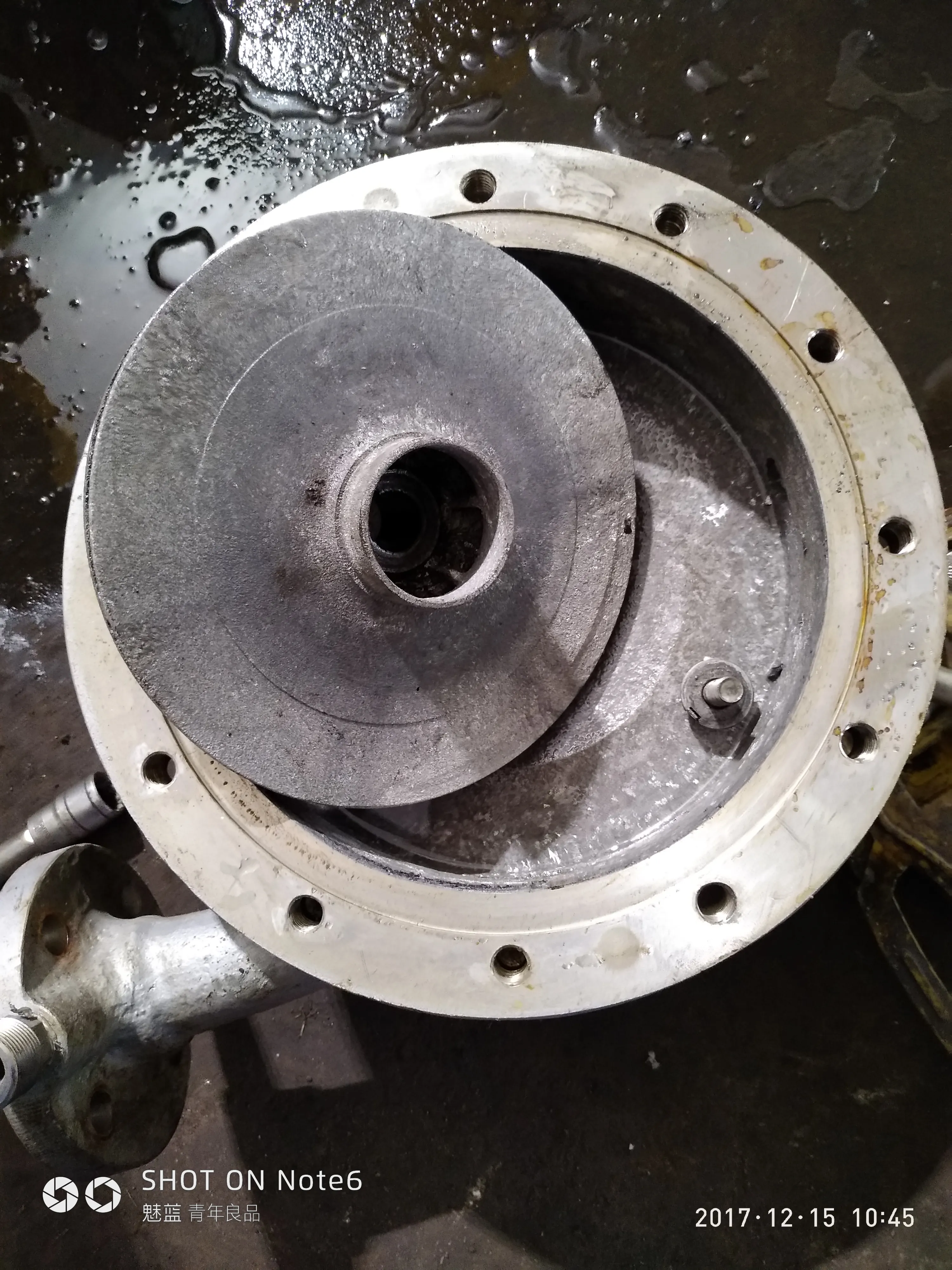

如题,请问这是汽蚀还是腐蚀?物料比重0.86,有少量水分,PH值5-6左右,真空分馏塔顶回流泵,真空度在10Kpa左右(绝压),温度在60左右

看这个模样,腐蚀跟气蚀都有啊,叶轮入口盖板口环位置那部分气蚀占大头,盖板上跟泵盖上的腐蚀占大头

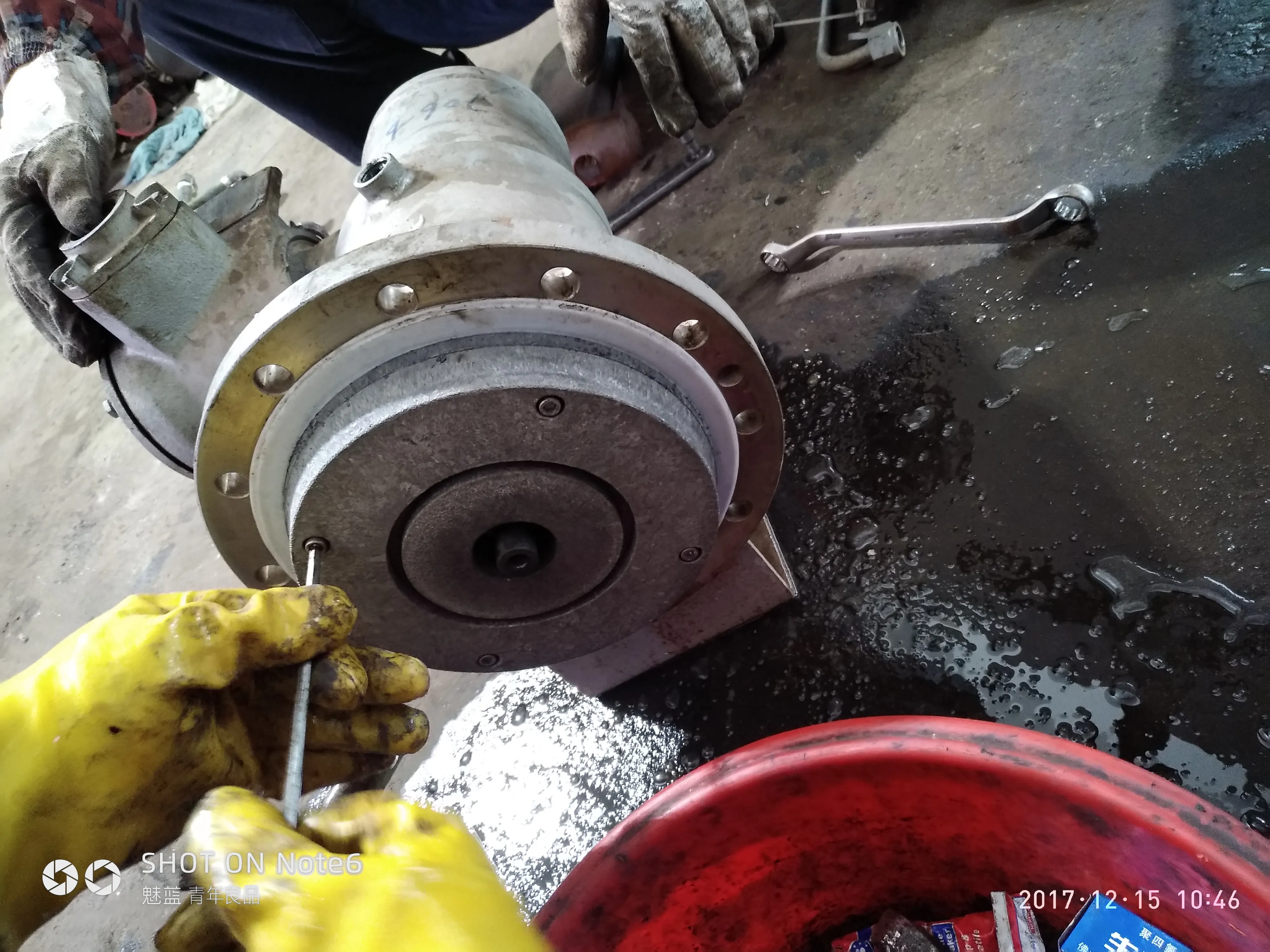

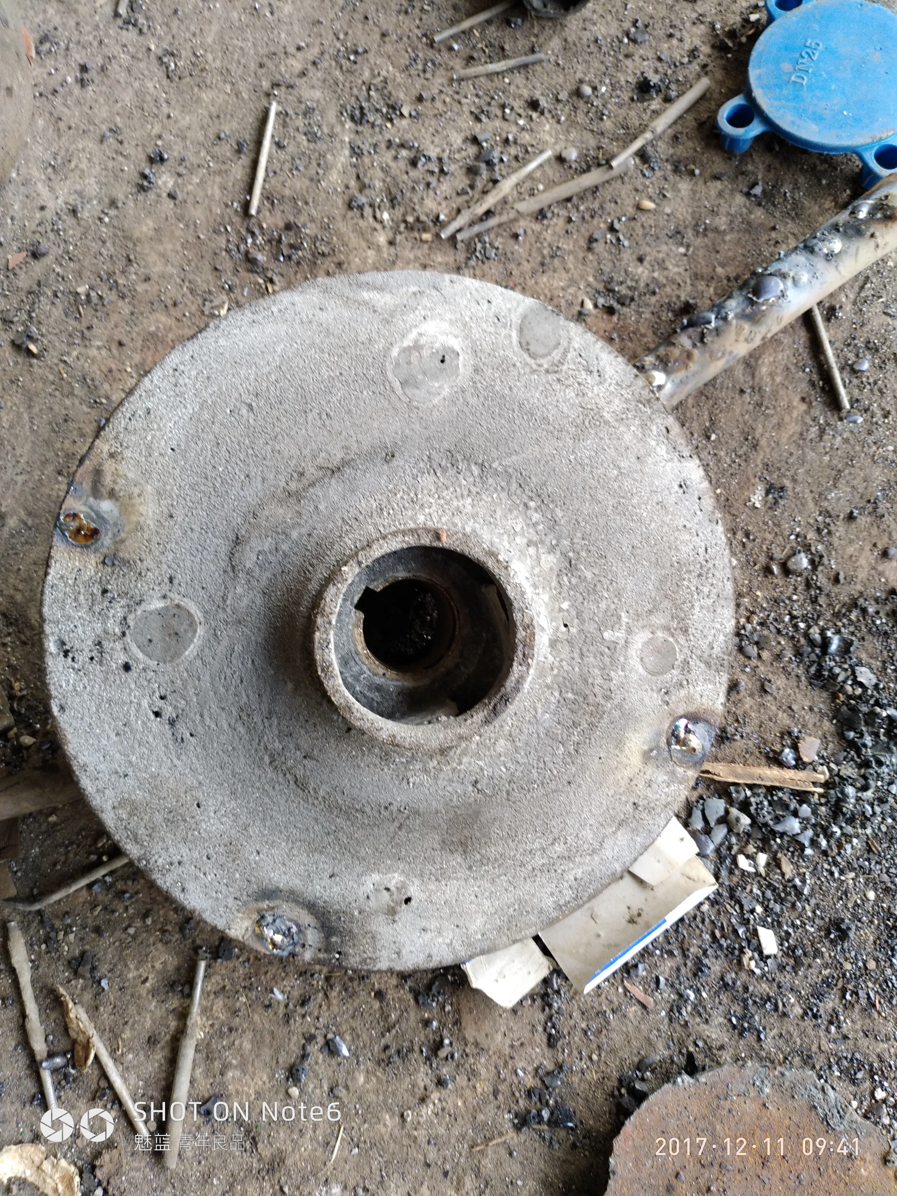

忘了说,前两个图是化工泵,型号是IHH50-32-250B,后面两个图是屏蔽泵,但是介质都是一样的,我也不确定是什么情况,但是我很怀疑我的物料会有这么强的腐蚀性,毕竟物料的储罐也是碳钢材质的……  详情 回复 发表于 2017-12-16 11:27

你的泵开起来泵腔内有没有噼里啪啦的响声,有的话就是气蚀了。气蚀有好几种,标准气蚀,入口回流气蚀,出口回流气蚀。标准气蚀就是刚进叶片一点的位置出现蜂窝状麻坑,入口回流气蚀在泵壳口环,跟泵叶轮进口附近出现蜂窝状麻坑。出口回流气蚀会在叶轮叶片的出口位置及叶轮最大直径盖板附近出现蜂窝状麻坑。

这倒没有,但是出口流量会波动很大!我下午再拍些图片,泵的涡轮壳还有端盖也是和叶轮一个样子

介质名称提供一下,泵是什么材质的,介质的氯离子含量能有多少  详情 回复 发表于 2017-12-16 13:01

介质是α-蒎烯,泵是304不锈钢,氯离子含量我司暂时没有工具测量呢  详情 回复 发表于 2017-12-16 14:40

需要考虑酸对材料的腐蚀,但我没查到这个酸的腐蚀数据,不过你们可以进行一下对比试验,可以买个316或316L的叶轮装上,另一台还是装304的。一段时间后看一下叶轮的情况  详情 回复 发表于 2017-12-17 12:58

标准的腐蚀~~~谁家的泵在叶轮叶背位置汽蚀呢》?~~~
至于腐蚀原因和解决方案,等待楼主把介质参数提上来,分析一下就解决了
