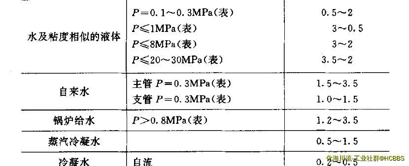

管径对应的安全流速推荐
这两种选取流速,会有一些矛盾的地方,应该怎样确定管道流速呢。有没有更详细的标准规范。

下面那个是百度文库找的,不知道什么标准,一般流速,都是按照20570那个选用吗,跟管径没关系吗

按道理是根据流速选管径的

对应介质,对应管径的推荐流速都不相同。另外你下面那个表是水管,你仔细看。
参照上面的表,但上面的表不全面。

先确认流量和介质,根据介质来选取流速,最后按照流量及流速来选取管径

一般不可燃不腐蚀无毒介质不存在安全流速,根据压降确定流速。
