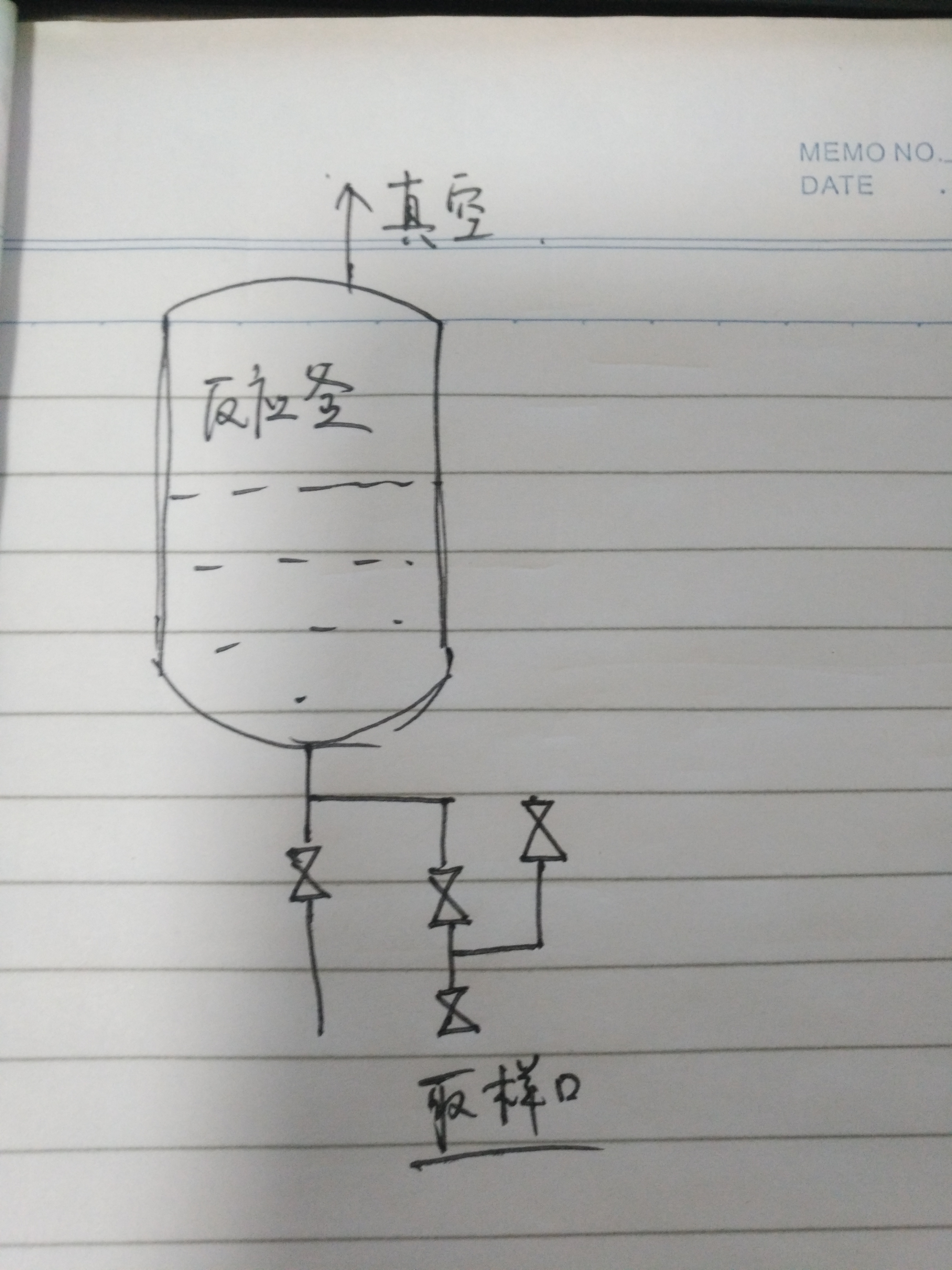

如图所示,该反应釜为真空反应釜,先需要每隔一段时间对釜内液体取样分析,采用传统三阀组的模式,能在取样口取出吗?

不行,把加个接口,接到反应釜上面,气相需要联通

在釜底加个取样口

看你的液位高度和真空度是多少
发表于 2017-12-12 22:31:27
不行,放不出来。

谢谢大家的关注,我觉得也放不出来,但是一高校老师说能放出来,目前设备安装过程中,我想把它取样设计给改了。

真空度不大的话,你釜内液位足够这个可以取出来,如果不行就采取二楼建议吧! 最右边的阀门接到釜顶!但是你这种需要放出很多“死料”。

现在能取是能取,就是没代表性

应该可以取出来,没有代表性。另外如果反应釜压力低,空气会进入到反应釜中去。

加一台小的取样循环泵最合理,造价是高了一点,但解决了所有问题。
