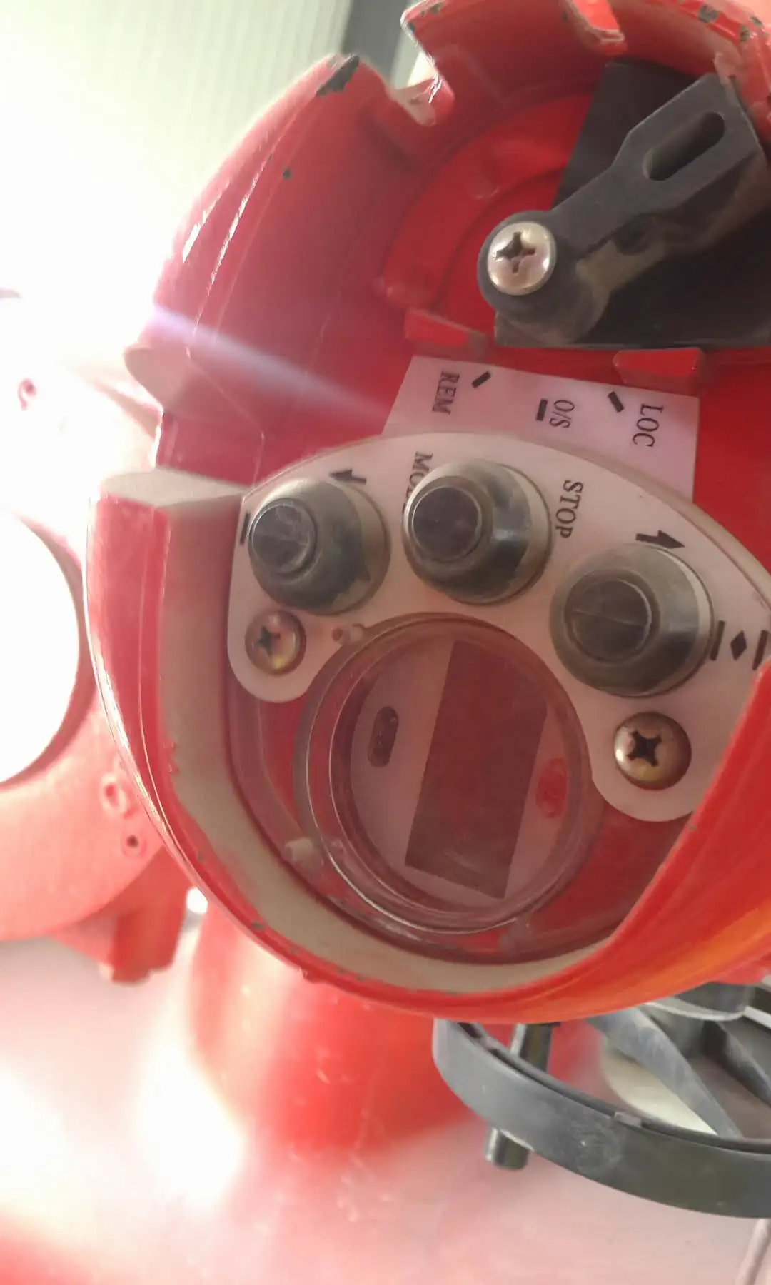

如题,求高手指点 阀门机构上按钮的作用是什么?还有什么是双速度电动阀?有资料可以学习吗?

REM是REMOTE远方的缩写,也就是远程控制;LOC是LOCAL就地的缩写,也就是现场控制;STOP就是停止的意思;右边的箭头按钮是表示开阀,最上面平行线加一菱形就是表示阀完全打开;左边的箭头就是关阀,最下面的平行线中间加一竖线就是表示阀完全关闭。O/S表示阀门开关的意思

那么又该如何操作呢

你这是BIFFI电动执行器吧,就好比ROTORK的旋钮一样

打至远程就是内操操作,DCS实现开关;打至现场,就是现场按钮开关阀门

开阀关阀停止是按钮,旋钮是就地远方停止,就地是local,远方是rem
