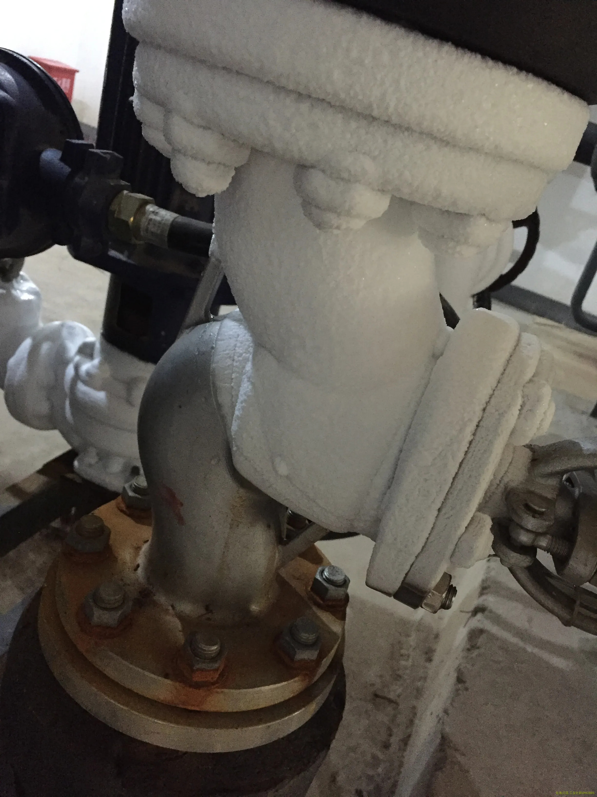

[讨论] 此图可以解释截止阀的结构

结霜的部位很清晰,说明在关闭状态下,载冷体只充满结霜的部位。

高进低出吧

向看看阀杆,低温截止阀的阀杆应该很长吧?
发表于 2017-12-11 14:57:51
wawaxinxintaozi + 3 阀杆不长,和普通截止阀没什么区别

证明这台阀门泄漏。

我看出一个大家没看出来的问题,请问你们是液化气深加工项目吗?
发表于 2017-12-12 08:06:47
不是,我们生产医药中间体  详情 回复 发表于 2017-12-12 08:33

这是啥低温介质?
发表于 2017-12-12 08:32:56
wawaxinxintaozi + 5 积极参与,乙醇

正常截止阀都是低进高出,楼主阀门有可能内漏,介质由高压泄漏到低压膨胀吸热,造成阀门低压侧挂霜。

另一种可能就是阀门方向安装错误。
发表于 2017-12-12 09:41:33
方向没有问题,是因为泵没有开,阀门上部管线和蒸发器连接,所以温度低。  详情 回复 发表于 2017-12-12 09:49

大家说的都有道理,我咋直接从图上看不出内漏,我的判断是此阀门处于开启状态,入口侧为高压,出口侧为低压,物料膨胀吸热致使结霜

说明阀门漏,漏出的液体汽化,吸热。管外挂霜

不一定是低温液体,只要饱和蒸气压高的介质,由液体到气态转变的过程就会吸热,使管道挂霜

怎么没有保冷?
