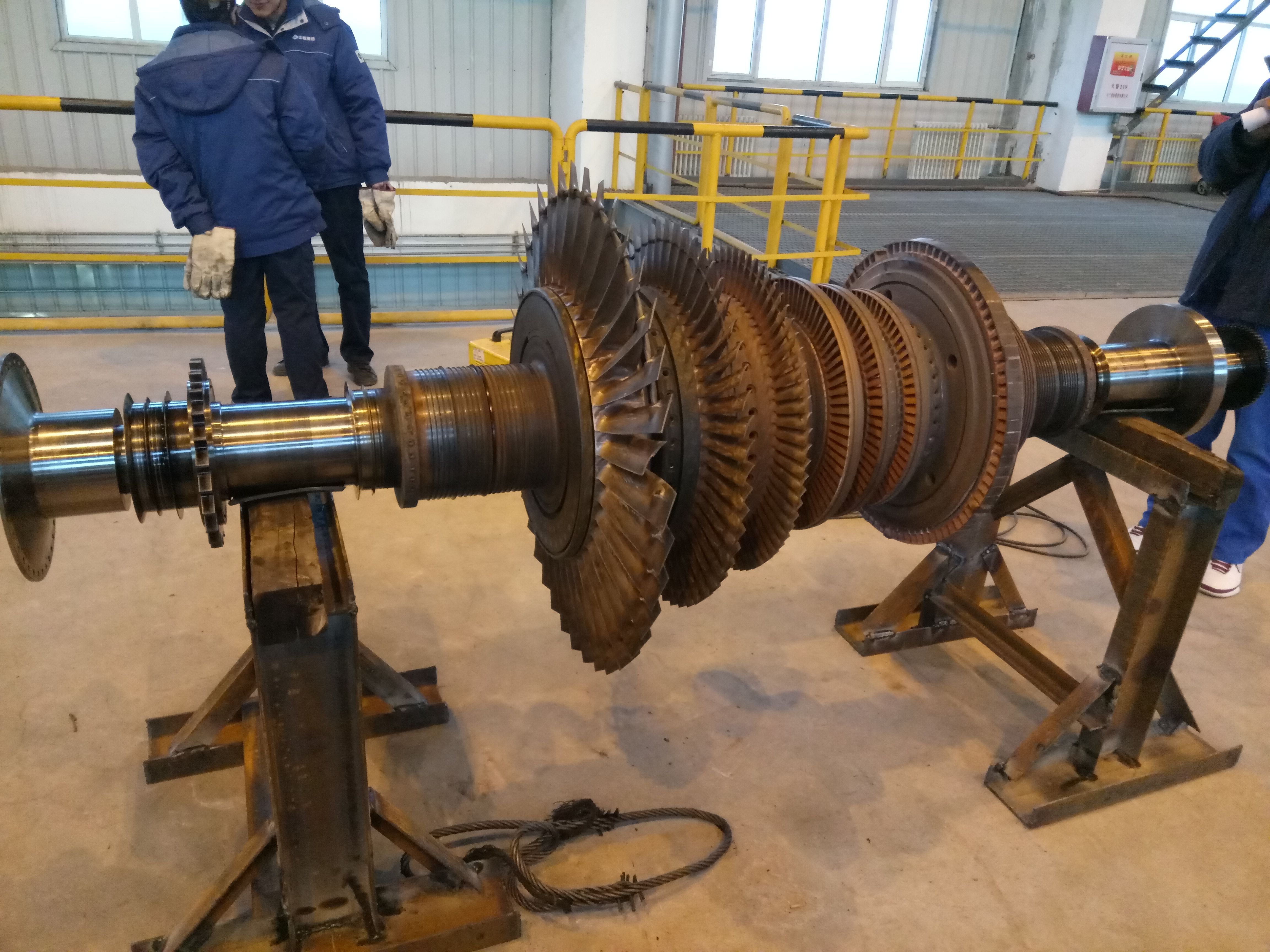

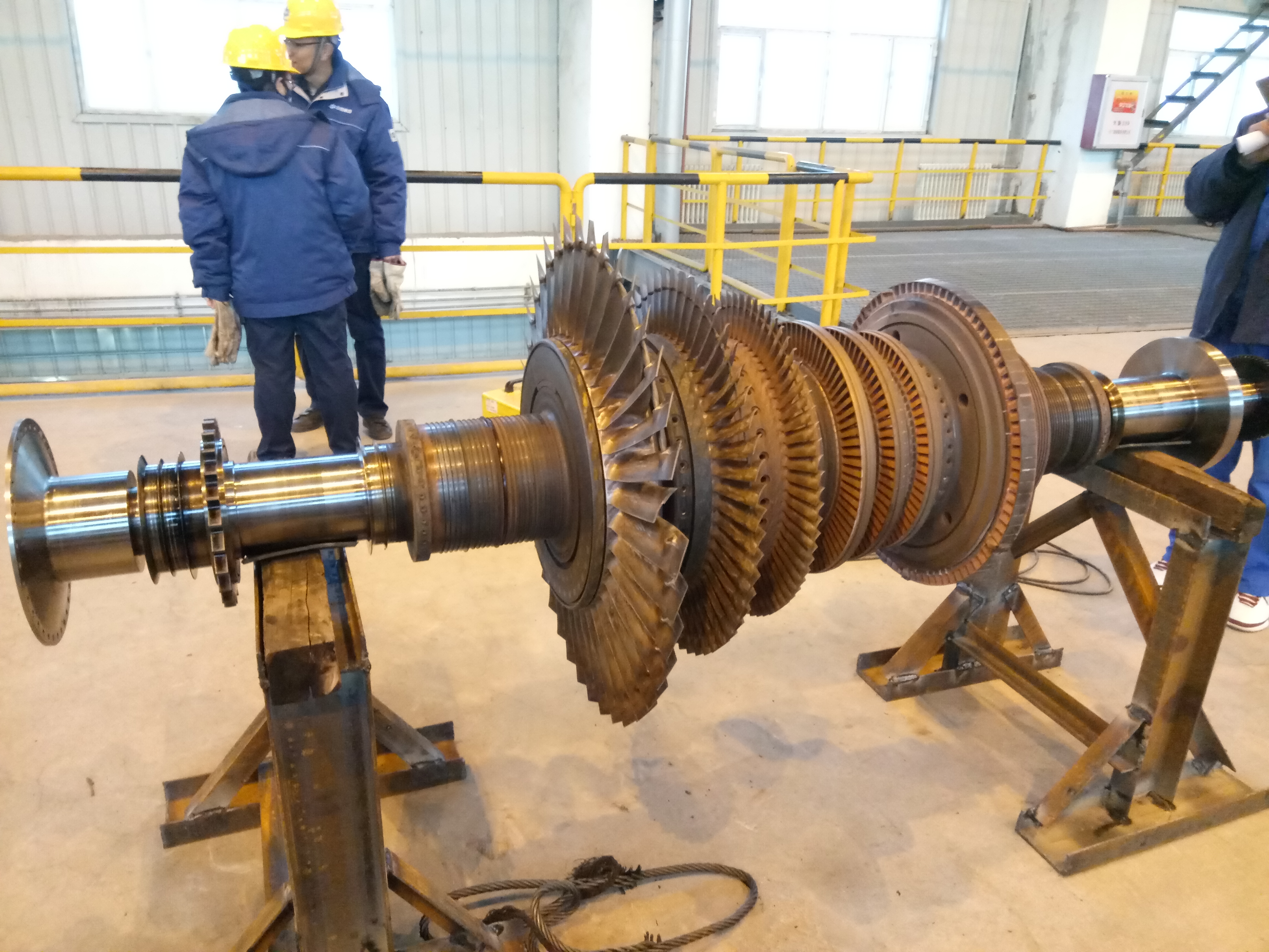

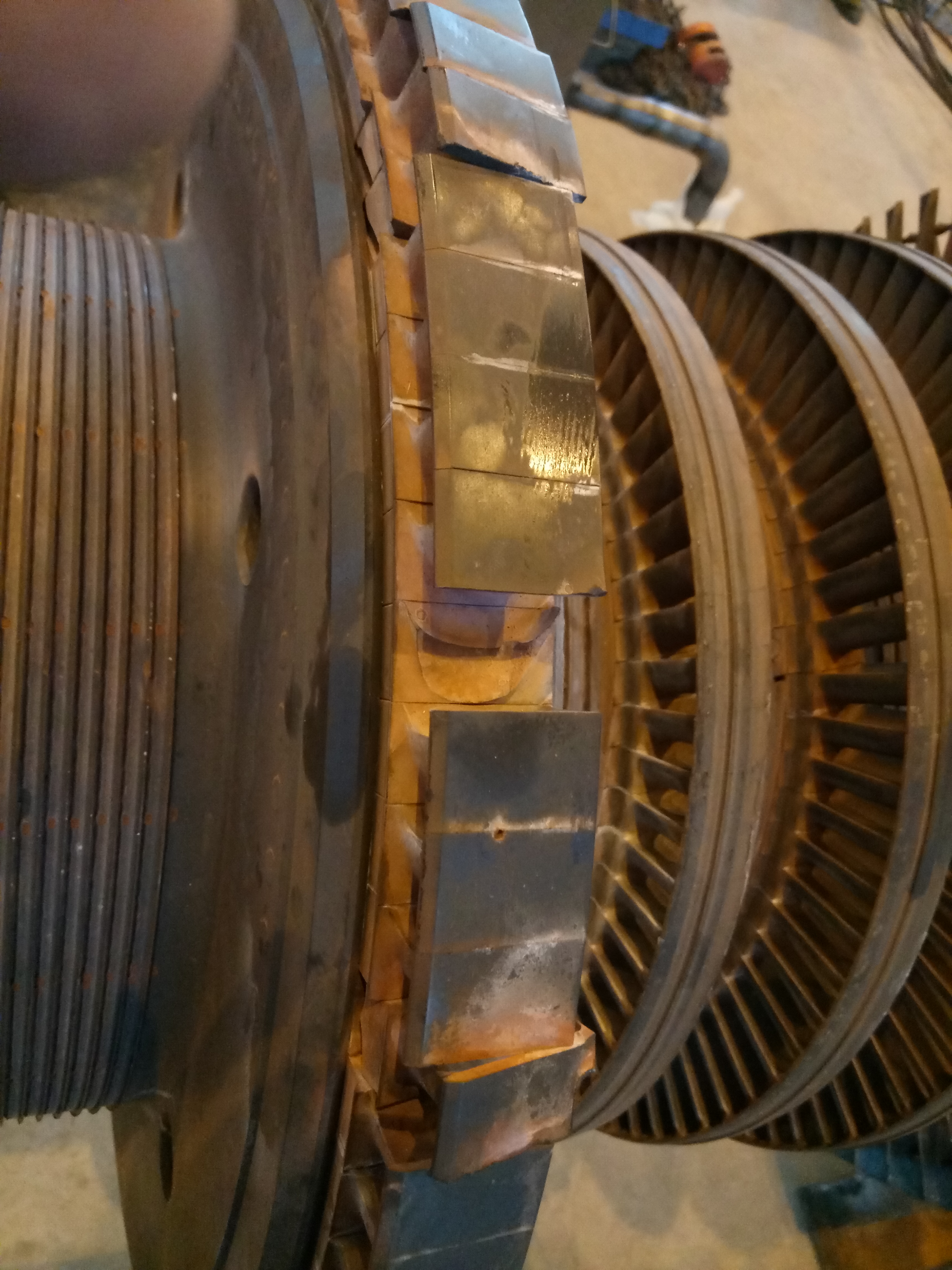

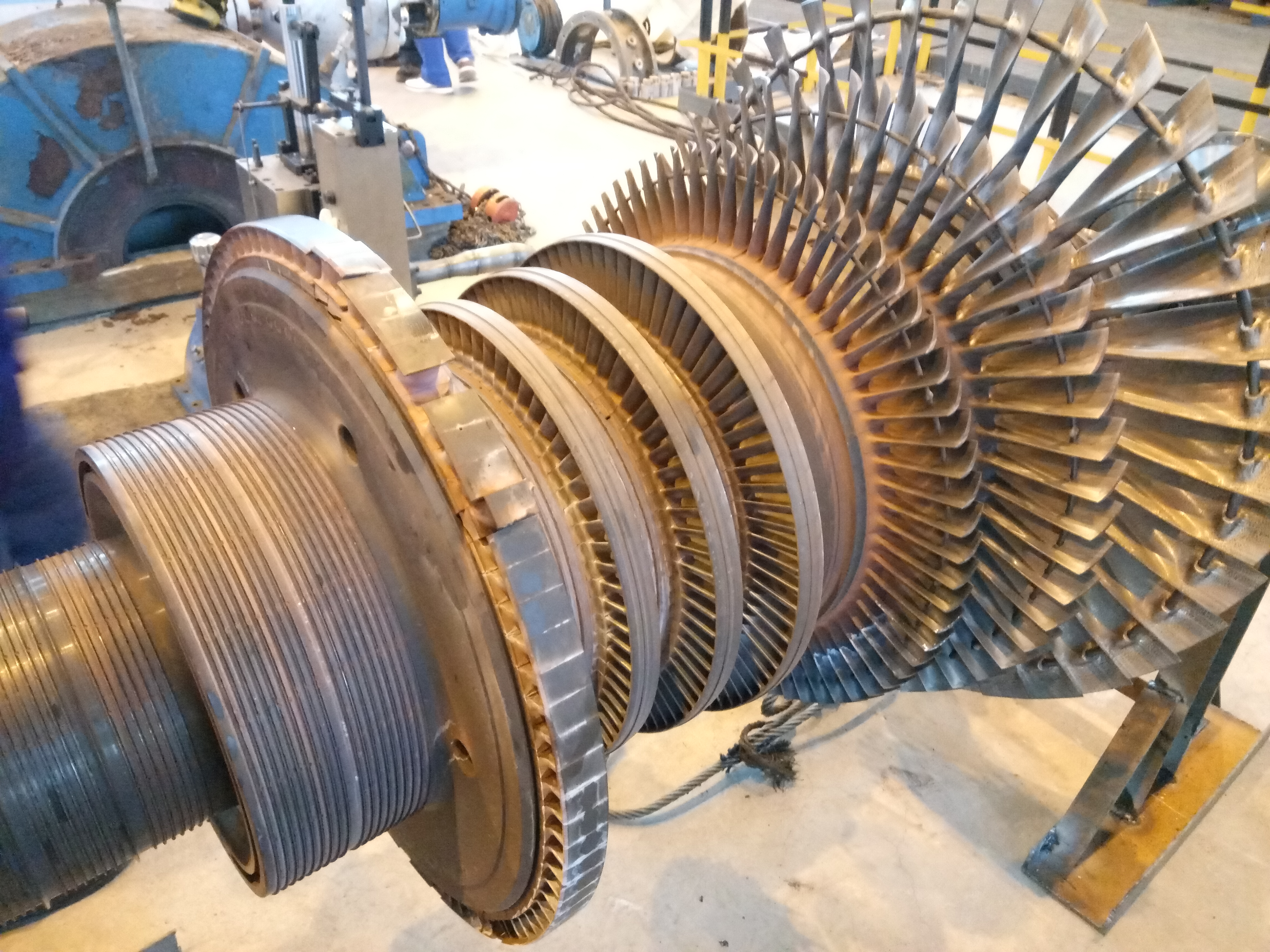

我厂机组汽轮机一直有问题,这次拆开如下图,有从事汽机维修行业的前辈看下大概要修多长时间?

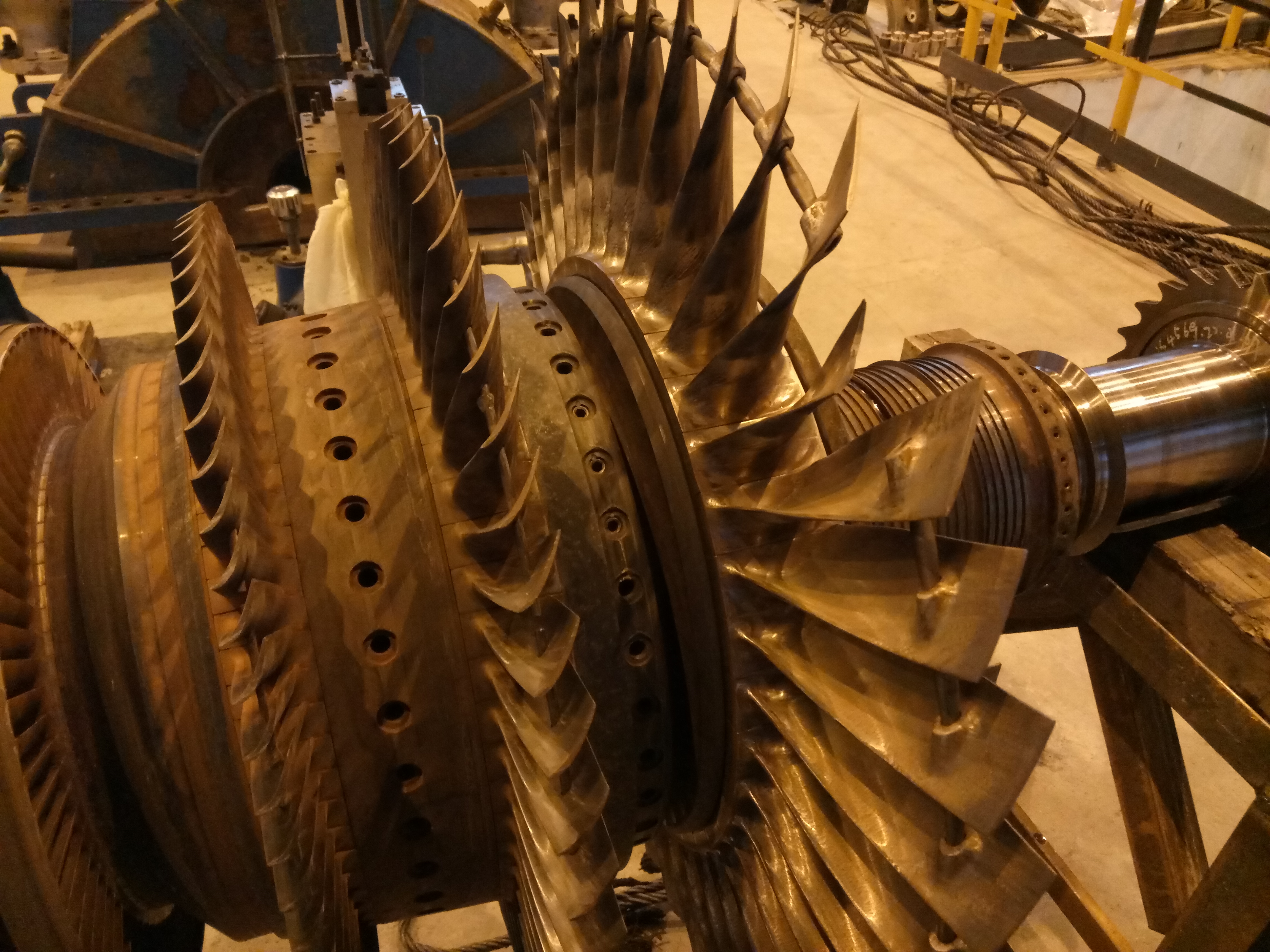

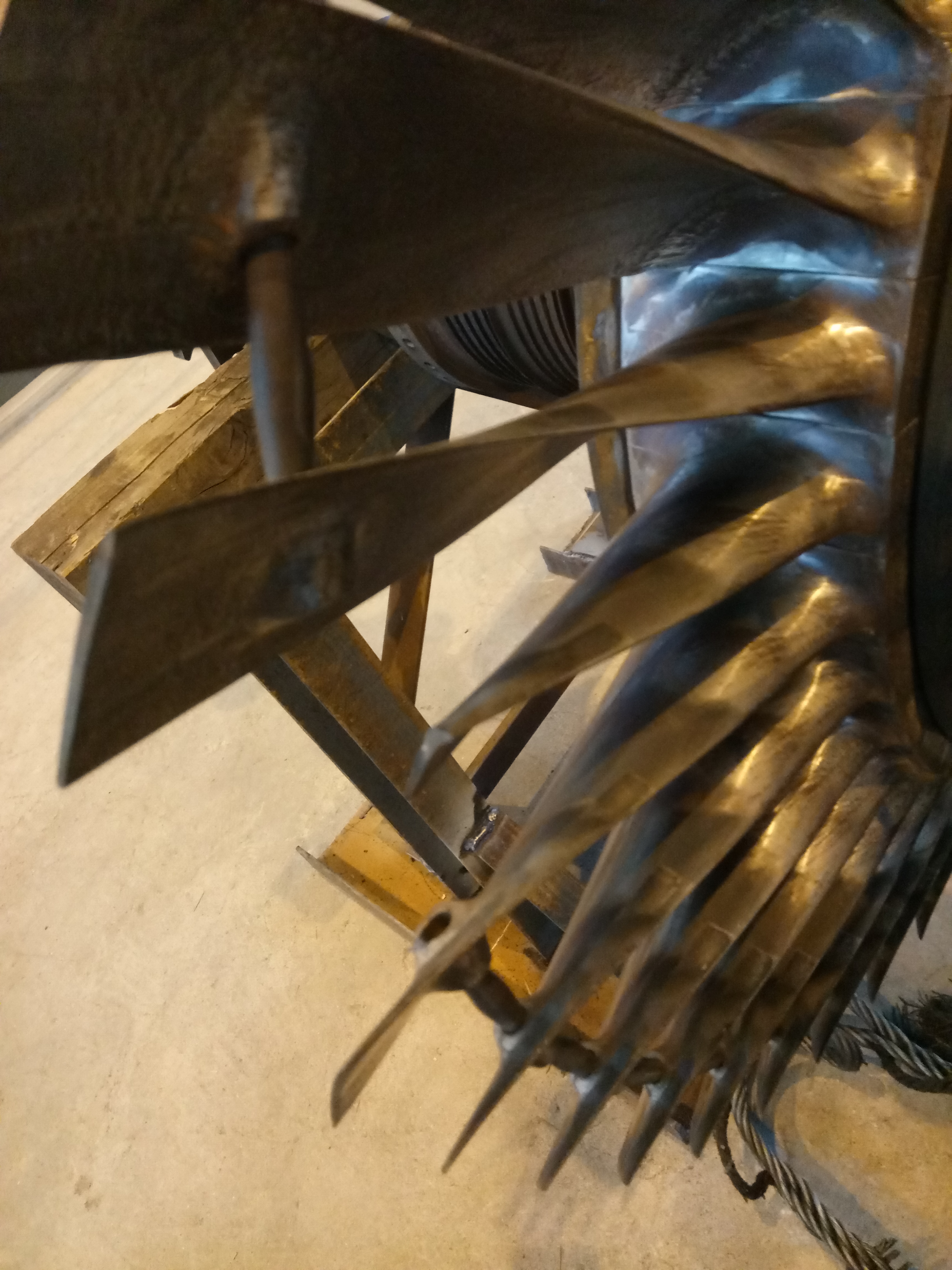

看图需要返厂维修,更换叶片,估计抓紧时间也得2个月左右。

前天已经拉到杭州厂家了,更换叶片怎么时间那么长啊?

杭气不专门对你家汽轮机,有n多家,排队,慢慢排队。

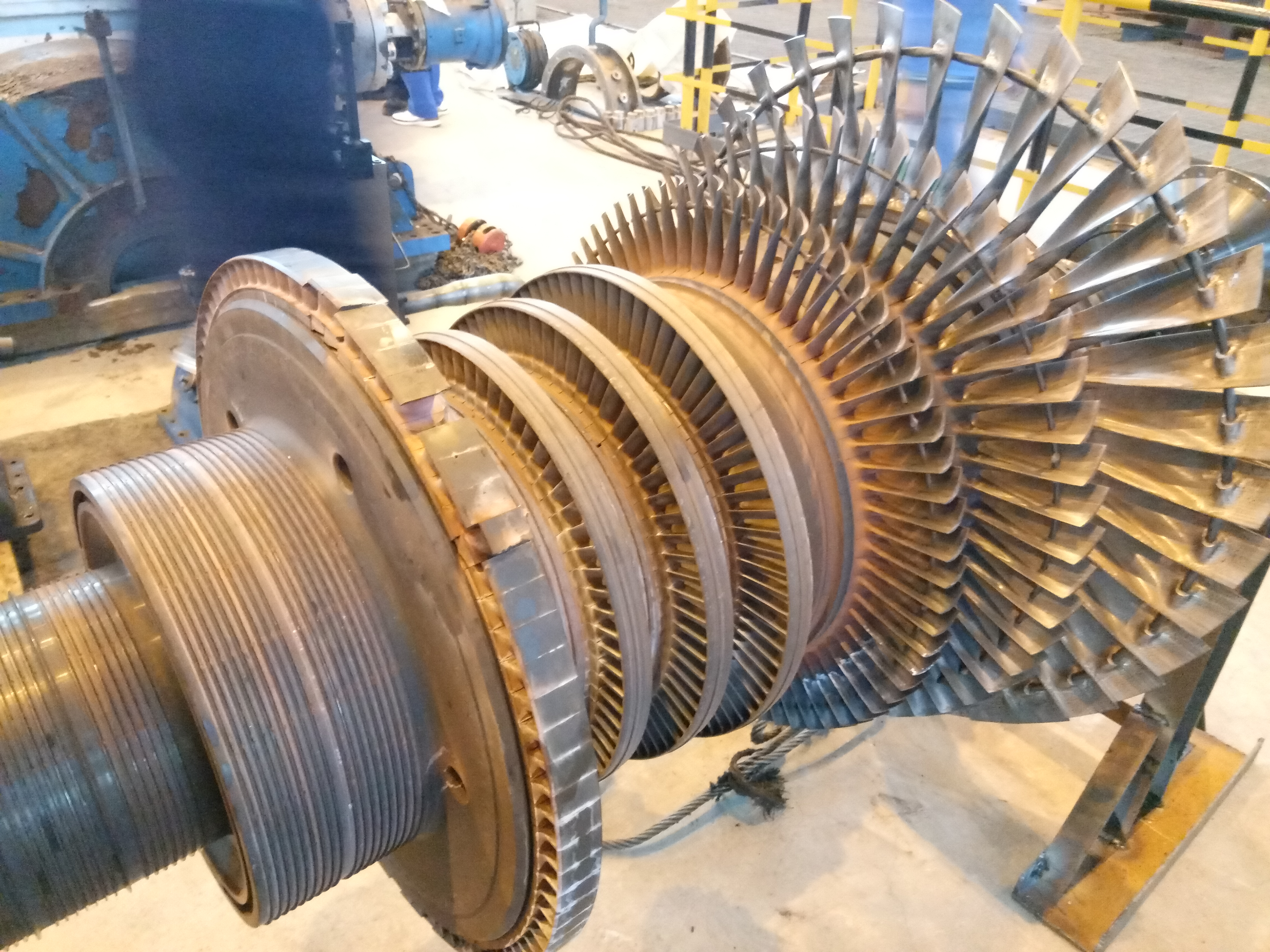

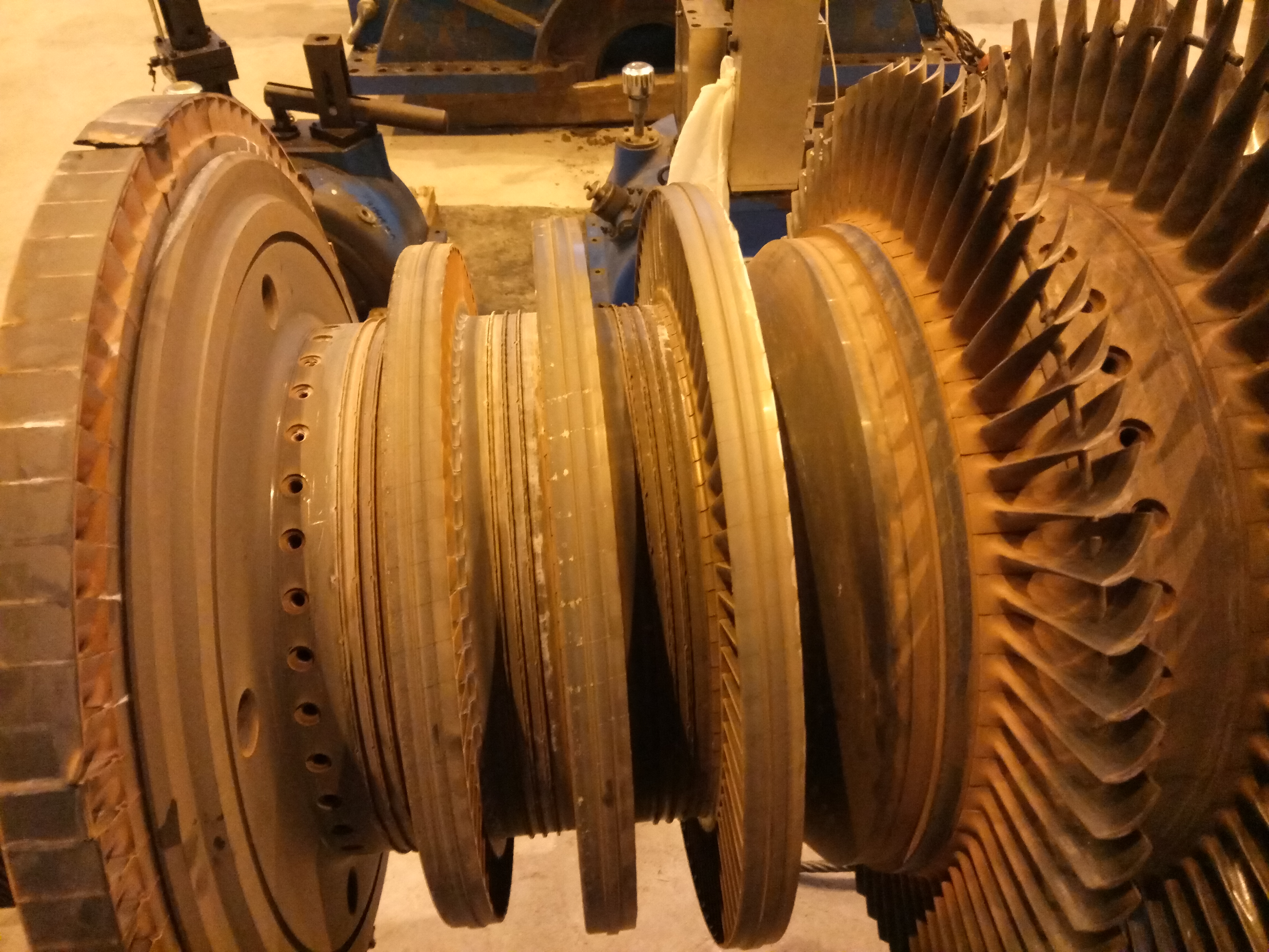

叶片如果没有现货的话还需要做,锻件到加工估计也得一段时间。
这个汽轮机用了多长时间了,怎么会出现这种情况,调节级和末级都损坏了,长时间超负荷运行吗?

有叶轮备件一星期就搞定了,没有的话就要看厂家了

直接送到生产厂家,先进行检测后,根据检测数据两方共同商定解决方案,修复的话应该2周-3周能搞定,更换的得半年左右吧!(如果厂里跟生产厂家高层交情较好的总工或副总一起去,问题会比较好解决些,可以直接插队的,你懂得)

破损的叶片拆下,在将备件或者新制作的叶片进行安转,期间都是纯手工的。完成之后还得做测绘、动平衡,这些就需要靠时间了,因为前面好多人在排队’

60万吨甲醇,合成压缩机组应该都是定制的,备件估计也是没有的。我们13年底开起来的,今年8月份的时候进气端轴震动变大,50微米波动着,一直都没敢调转速。12月初气化倒烧嘴提负荷时就彻底撑不住给联锁跳了。

损坏那么严重,感觉它的工作转速不会太高,

关键是有没有叶片产品或半成品。如果有不到一个月可以修好,如果没有,有没有毛坯有,需要2个月

带液造成的嘛
发表于 2017-12-11 17:56:48
20083029楼主 VIP会员 VIP会员 | 显示全部楼层       最后访问IP陕西省
这个就说不太清楚了,用了4年了可能是使用寿命到了
发表于 2017-12-11 18:54:14
转速不高8400
