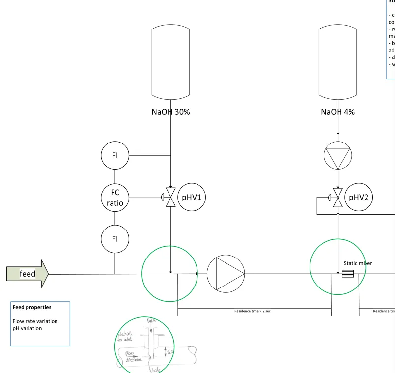

两种物料流量定比例调节如何实现,请高手指点

未名。_ORYJVIP会员 VIP会员 | 显示全部楼层       最后访问IP山东省
不知用气动或电动调节阀是否可行?
发表于 2017-12-8 22:34:45
haichuan1230VIP会员 VIP会员 | 显示全部楼层       最后访问IP新疆维吾尔自治区
比值控制系统,什么调节阀都行,应用不多
发表于 2017-12-9 13:26:24
sayhaloVIP会员 VIP会员 | 显示全部楼层       最后访问IP山东省
安俩流量计,剩下的交给dcs厂家就行了
发表于 2017-12-10 12:39:04
sunzhihui09VIP会员 VIP会员 | 显示全部楼层       最后访问IP福建省
比例泵可以实现
