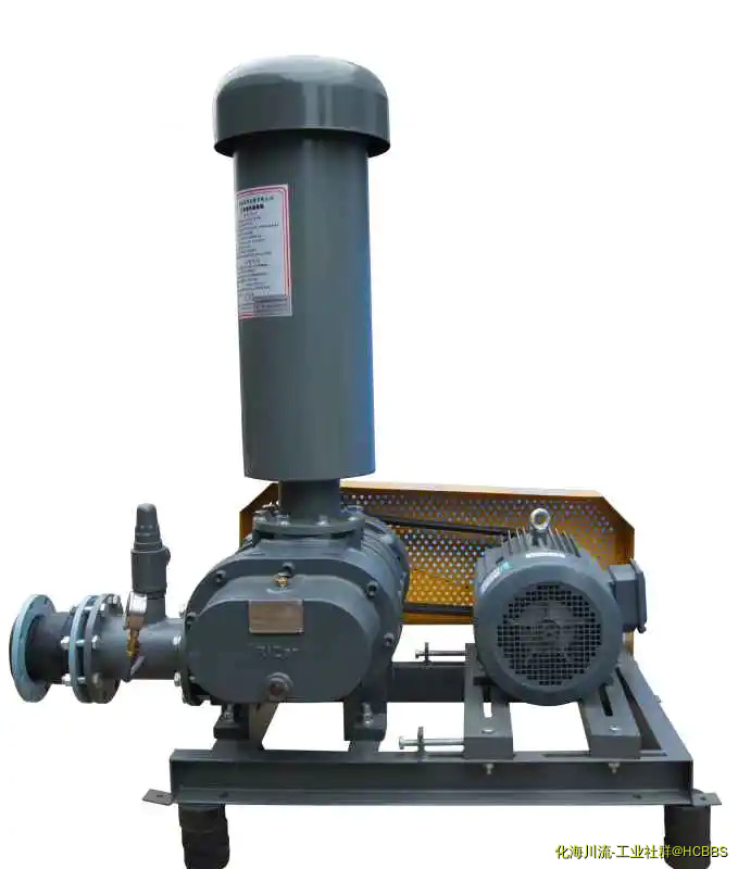

罗茨风机是一种典型的容积式鼓风机,它依靠转子容积的改变,将原动机所加入的机械能转变为气体的压力和动能。与离心式鼓风机相比较,它具有压头高、流量受阻力影响小,供风稳定等优点,但在使用的过程中普遍存在着效率低、噪声高的缺点。
罗茨风机在工厂使用相当普遍,由于风机产生较大的噪音恶化了劳动条件,污染了生活环境,因而日益引起人们对风机噪声的重视。在综合各种应用实例的基础上,提出了各种降低噪声的方。
罗茨鼓风机
罗茨鼓风机
罗茨风机噪声源
罗茨风机含有多种噪声源,其辐射主要部位有:
1、进气口和出气口辐射的空气动力性噪声;
2、机壳及电动机、轴承等辐射的机械噪声;
3、基础振动辐射的固体声;
在这几部分噪声中,进出口部位辐射的空气动力性噪声最强。
鲁氏鼓风机
鲁氏鼓风机
罗茨风机噪声控制的一般方法
对于现场使用的风机可根据风机噪声的大小,现场条件和降噪要求选用不同的控制措施,一般可概括为安装消音器、加装隔音罩和改造风机房或进行管道包扎等措施。
1、机械噪声控制方法
       对于罗茨风机的机械噪声,控制的方法主要是提高装配的精度;更换旧的滚珠轴承,或用滑动轴承来代替滚动轴承,使转子处于动态平衡;以弹性联轴节连接电动机和鼓风机;加强对设备的维修养护,以及加油润滑,拧紧连接的螺栓,更换损坏的零部件等等。这些对减弱噪声均是有效的。
2、气动噪声的一般控制方法
       1).安装消声器:由于一般情况下,从风机进气口和排气口辐射的空气动力性噪声比从其他部位辐射的噪声要高10--20分贝。因此,控制风机噪声时,首先应在进气和排气管道上安装适当的消声器。
       2).建立隔声罩:采用隔声罩措施,就是将整个风机组用密闭的隔声罩围包起来。隔声效果好,但采用密闭隔声罩,就带来机组散热问题。主要冷却形式有:自扇通风冷却法、负压吸风冷却法、罩内空气循环通风冷却法和外加机械通风冷却法等。
       3).改造风机房:如果风机组有专门的风机房,则可以综合现场情况,采取将已有的风机房改造成隔声间的方法。即把风机封闭在风机房内使其噪声传不出去。主要技术措施是采用隔声门、隔声窗、隔声屏和墙壁隔声,应用合适的吸声材料等。
       4).管道包扎:为了减弱从风机风管上辐射出来的噪声,可以对管道施行包扎,隔绝噪声由此传播的途径。
       5).隔振:综合考虑安全、稳定和维护方便等因素,设计选用适当的隔振器,以便消除机器与机组之间的刚性连接,从而达到降低固体振动噪声的目的。也可以挖防震沟来代替基础隔振,可取得一定效果。
综上所述,只要选择合理的处理方法,是能在一定基础上降低罗茨风机的大部分噪音的。
