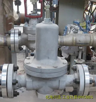

这是一个什么类型的自力式调节阀,这个调节阀的原理是什么??大家讨论一下啊

里面应该有弹簧,上面的螺栓用来调节弹簧的压缩,从而调节压力。

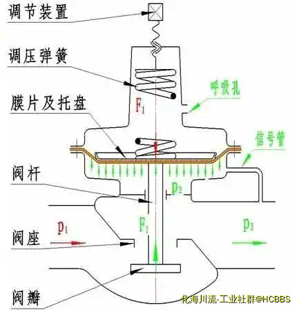

看外观应该是自力式调压阀,原理见图片

自立式调节阀,靠上部的螺栓调节,改变内部弹簧压力,达到设定起跳压力,多用于管线上稳定压力作用。可以反复起跳。

自力式减压阀,顺时针阀后压力升高,逆时针减下,弹簧压力越大阀后压力越高。后路压力(隔膜压力)和弹簧压力相等

自力式调节阀,有有压力,温度,液面之分,这个是压力

基本原理大致就是这样子的!

应该是减压阀吧

怎么没有看到取压点,控制阀前压力还是阀后?
