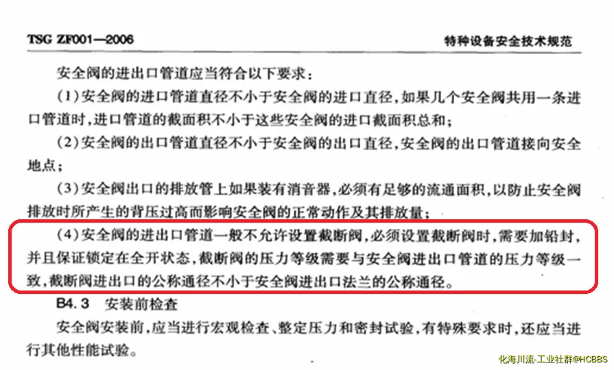

[讨论] 关于安全阀加手阀
2.3K |18
xlxuiinVIP会员 VIP会员 | 显示全部楼层 |阅读模式       最后访问IP辽宁省
安全阀安全技术监察规程TSG ZF001-2006规定如下:
大容规的规定如下:
区别在于“经过使用单位安全负责人审批”环节的有无。
那么,实际工作中大家怎么执行的呢?

基本上全部都加有阀门的,铅封有并且挂常开标识。没有办理审批环节。

工程上设计不一样,有些院设计有,有些不设计,我们都是自己加上,走工程系统技术和工程量的审批程序,不用安全负责人等专门签批,交工时生产系统安全部门加装铅封、挂牌。

我们公司基本所有的安全阀前面都有阀门,不然运行中安全阀怎么拆下来校检?

电力系统是严禁加手阀的,但化工这边一般都是设计的时候就有。

加阀门是为了安全阀效验的时候方便。投入使用时,是手阀全开加铅封。

加锁或铅封,开关过程就要审批了

一般都加在,要不换安全阀怎么换呀。但这个需要按照容规的要求进行管理。

实际工作中分几种情况:
设计阶段:设计之初,涉及安全阀加切断阀问题,设计委托中需要明确吗?还是执行设计院的设计规定?
安装阶段:原设计没有切断阀,施工安装中要求加,得征求设计院同意并出具设计变更
运行阶段:运行装置(老装置)需要加切断阀,实际是怎么履行的?

1、老旧装置很多安全阀没有前后切断阀。
2、新装置一般都会设置前后切断阀。
3、老旧装置如果要新增安全阀前后切断阀,正规程序应委托设计院出图方可实施。

现在一般的化工设计院,在设计时都有切断阀;不然的话给实际生产过程中带来很多的麻烦;虽说设计时遵循一定的规范,但是与实际应用发生冲突时,设计也在不断的变更;符合实际生产要求;不然,安全阀如何到期进行校验,不至于生产装置停运了吧,
