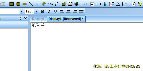

   HMIWEB Display  这软件在组态画面  输入文字的时候   只要切换输入法  打好的文字就会跑到左上角   问题是怎么删除阿   求助各位师傅给指点一下

如果这张图里面有其他的元素,新建一张,然后全部选中复制过去,这几个字是不会被复制上的,原来这张就删了就可以了。这个问题就算是个bug吧,很多年前就一直有,不知道为什么阿三一直没有解决。

这个之前我们也遇到过的,好像就是个BUG,还好我们的图的背景都是黑色的,完全掩盖掉了
