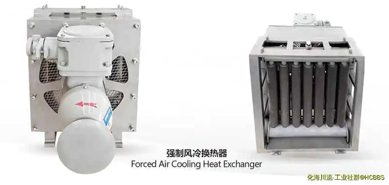

简介--冲洗一般指的对机械密封,因为一般温度每升高10度,腐蚀会加倍,所以必须控制密封腔的温度。对于23跟53B方案可以选用风冷的换热器。一般用于没有冷却水供应时。风冷可以是带风扇的强制分冷。选择主要看现场条件,以 ...-登录查看全文

简介--冲洗是针对机械密封。风冷水冷是针对轴承箱,API610 11版推荐使用风冷的原因是: 1. 水冷会随着时间的推移,冷却效果越来越差,比如内部结垢造成的冷却效率的下降 2. 冷却盘管如果发生泄漏,会对轴承箱轴承产生致命 ...-登录查看全文
